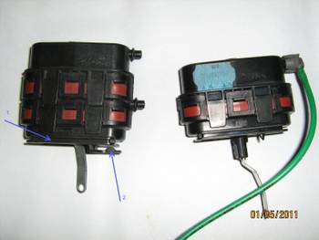

Цитата: fos_gen от 13 января 2014, 15:20:44металлическая тяга идущая от клапана к пружине снимается хитро
А как эта тяга крепится к самому клапану? Она на него напрессована, или, я вижу, там сбоку есть дырочка, а в ней что - винт, или что? Можно ли, скажем, со снятой торпедой снять клапан и отсоединить от него тягу прямо сразу, не вынимая клапан вместе с тягой?

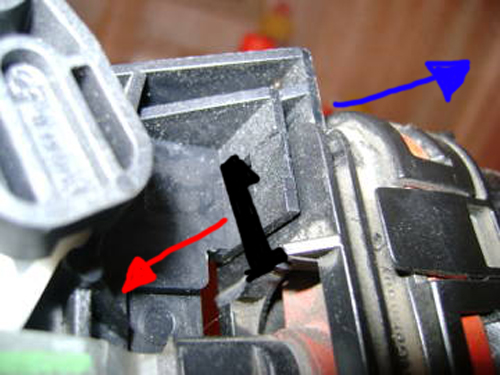

Цитата: fos_gen от 13 января 2014, 15:20:44пардон,она там как раз и сломана
А вот где и что сломано на первой и второй фотках в упор не вижу. Свиду все на месте, обломков вроде нет нигде... :de: И салазки, в которые клапан вставляется на месте, и пластмассовый рычажок, за который тяга клапана зацепляется тоже не обломан... :de:

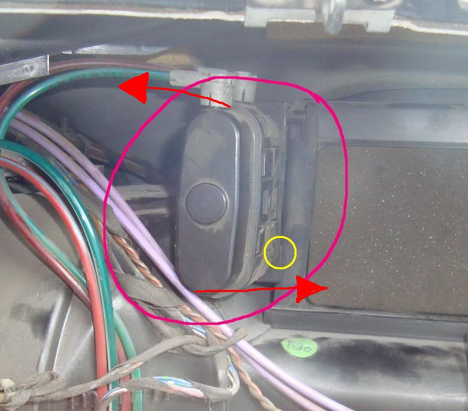

ЦитироватьЕдинственно, вопрос. Как видно, он там типа, как в салазки вставляется и вынимается, соответсвенно, влево по этим салазкам. Но, вроде влево он во что - то упираться должен? Там хода свободного хватает, чтобы его без проблем и поломок вытащить? (Это, хоть снимай тропеду, хоть не снимай.) Или его надо тащить влево с легким наклоном его корпуса вправо, как бы по дуге?
Все верно, с наклоном нижней части вправо и верхней части влево. Язычек при этом надо отогнуть от себя, т.е. в сторону моторного отсека. как Вы это будите делать одной рукой я не представляю. Сломаете, я Вам свой б/у отдам, он рабочий, просто первый раз грешил на него и сразу заказал себе новый. кстати отсоедините клему от падушки и попробуйте ее снять, тогда легче будет.
красными стрелками показан поворот
ЦитироватьА как эта тяга крепится к самому клапану? Она на него напрессована, или, я вижу, там сбоку есть дырочка, а в ней что - винт, или что? Можно ли, скажем, со снятой торпедой снять клапан и отсоединить от него тягу прямо сразу, не вынимая клапан вместе с тягой?
клапан идет вместе с тягой и она ничем не прикручивается. клапан держит только язычек. под стрелкой (2)
ЦитироватьА вот где и что сломано на первой и второй фотках в упор не вижу. Свиду все на месте, обломков вроде нет нигде... :de: И салазки, в которые клапан вставляется на месте, и пластмассовый рычажок, за который тяга клапана зацепляется тоже не обломан... :de:
лень было красиво рисовать, черным там где язычек, красным куда отгиибать, синим куда клапан сдвигать для снятия.

Цитата: fos_gen от 13 января 2014, 23:28:17Все верно, с наклоном нижней части влево и верхней части вправо. Язычек при этом надо отогнуть от себя, т.е. в сторону моторного отсека. как Вы это будите делать одной рукой я не представляю. Сломаете, я Вам свой б/у отдам, он рабочий, просто первый раз грешил на него и сразу заказал себе новый. кстати отсоедините клему от падушки и попробуйте ее снять, тогда легче будет.
Ну, я в прошлом музыкант и руки не толстые и довольно гибкие. Может и получится через бардачок обе руки всунуть, или еще как изловчиться. Словом, попытка - не пытка, попробую! У кого - то получилось ведь. Главное, знать, как. Теперь с вашей помощью, вроде все понятно стало. Огромное спасибо за рисунок! А подушку пассажирскую отсоединять мне не придется, поскольку у меня ее просто нет в комплектации - только в руле.
Цитата: fos_gen от 13 января 2014, 23:28:17лень было красиво рисовать, черным там где язычек, красным куда отгиибать, синим куда клапан сдвигать для снятия.
А вот это вообще супер рисунок и супер описание! За это отдельное спасибо!!! И уверен, что за этот рисунок Вам будут благодарны еще многие люди на форуме, а не только я. Спасибо - спасибо - спасибо!!! :bz:

Цитата: fos_gen от 13 января 2014, 23:28:17с наклоном нижней части влево и верхней части вправо. Язычек при этом надо отогнуть от себя, т.е. в сторону моторного отсека.
Я конечно не утверждаю, но по-моему все наоборот, то есть снимать против часовой стрелки, так как и язычок там именно вверху и от язычка и начинать движение.
Кстати, вот на втором рисунке правильно нарисовано :yes3:

Цитата: Dimonchik123 от 14 января 2014, 06:10:03Я конечно не утверждаю, но по-моему все наоборот, то есть снимать против часовой стрелки, так как и язычок там именно вверху и от язычка и начинать движение.
Нет - нет, судя по картинкам, его ни в коем случае нельзя типа выкручивать по, или против часовой стрелки, а то точно можно все пообломать, хоть снимешь таропеду - хоть нет, все равно. Именно равномерно вытаскивать влево из салазок надо, при этом другой рукой позади него отогуть слегка рычажок, который зафиксирован в защелке и при этом всем, вытаскивая влево, еще и всю запчасть целиком слегка наклонять вправо! Во как! :) Вроде я правильно понял, да и из рисунков и описания Антона это явствует. Кстати, он молодец. До него никто еще не размещал столь подробных рисунков этой мудреной "клапанной процедуры".
Цитата: Andy63 от 14 января 2014, 06:39:19Нет - нет, судя по картинкам, его ни в коем случае нельзя типа выкручивать по, или против часовой стрелки, а то точно можно все пообломать, хоть снимешь таропеду - хоть нет, все равно. Именно равномерно вытаскивать влево из салазок надо, при этом другой рукой позади него отогуть слегка рычажок, который зафиксирован в защелке и при этом всем, вытаскивая влево, еще и всю запчасть целиком слегка наклонять вправо! Во как!
Ну, не знаю, я снимал её и со снятием торпедо и без снятия, именно поворачивая против часовой стрелки и ничего не сломав. Кстати, фотки клапанов, которые предоставил вам Антон - мои... и как видите все защелки целые ;) Можете почитать это начиная с поста74 этой темы

Цитата: Andy63 от 14 января 2014, 09:22:42Просто по логике фотографий неясно, как это может работать, ведь клапан вставляется в посадочное гнездо на абсолютно параллельных салазках сверху и снизу, да еще сверху имеется планка, которая фиксирутеся защелкой и эту планку надо отгибать от себя, чтобы снять ее с защелки.
Поверьте на слово, она там довольно просто проворачивается :yes3: Когда я снял торпедо, то понял принцип снятия и потом  уже снимал и одевал без снятия, хотя у меня подушка безопасности имеется. Тут наверное все дело в тяге, которую надо сначала одеть на шпенек с выступом, а потом уже вставлять сам привод...иначе никак не получится. Лучше по-любому сначала купить привод , новый или Б\У....но лучше конечно новый. Так как весь ремонт этого привода заключается в замене резинок, которых отдельно нет в продаже.
