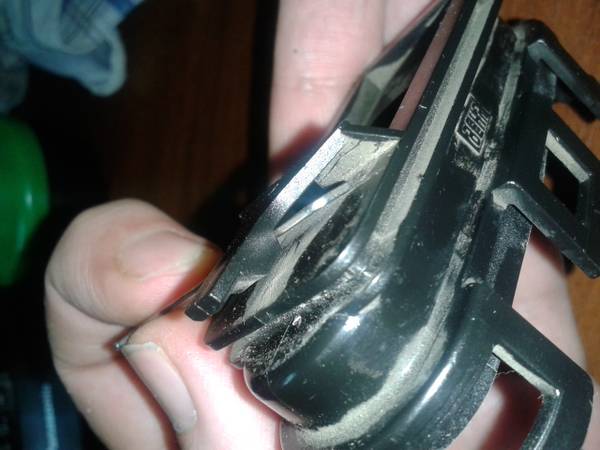

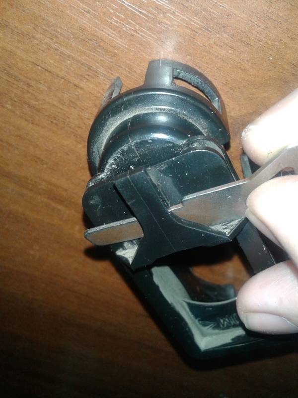

Левой рукой залезаем слева за клапан и, руководстуясь приведенными в теме картинками, нащупываем, где язычок. ОК, нащупали. Потом берем НЕЧТО достаточно тонкое, широкое и короткое и левой рукой вводим это под язычок. Я использовал ключ для снятия мафона, но на фото покажу, как можно использольвать плоский ключ от бардачка. Но, думаю, ключ от бардачка не подойдет по длинне, а может и подойдет, не знаю.... Идеальный вариант по длинне и ширине - это ключ для снятия мафона. Он у меня остался в гараже, поэтому показываю схематично на примере ключа от бардачка. Смотрим!
Когда мы правой рукой попадаем этим ключом в щель под язычком и начинаем давить ОТ СЕБЯ, то руками чувствуется, что язычок подается слегка на изгиб от себя. Не преусердствуйте!!! Делаем очень осторожно!!! Одновременно с отгибанием язычка от себя, правой рукой поворачиваем клапан влево против часовой стрелки, как и говорилось в этой теме. При этом надо почувствовать, что отгибаемый от себя язычок вышел из своей защелки и клапан пошел верхней стороной свободно влево. Но проворачиваем влево очень острожно и постепнно. И одновременно, насколько это возможно, пододвигаем влево нижнюю часть клапана. Все это делать без усилий!!!
Итак.
Левой рукой поддеваем фиксирующий язычок чем - то тонким, широким и плоским, и одновременно правой рукой поворачивем клапан влево. Все надо делать строго параллельно плоскти клапана и не выгибать его, не делать круговых движений в правую сторону, как я предполагал ранее. Строго в одной плоскоти все делаем. В результате, клапан вынимается из верхней салазки немного вверх и освобождается.

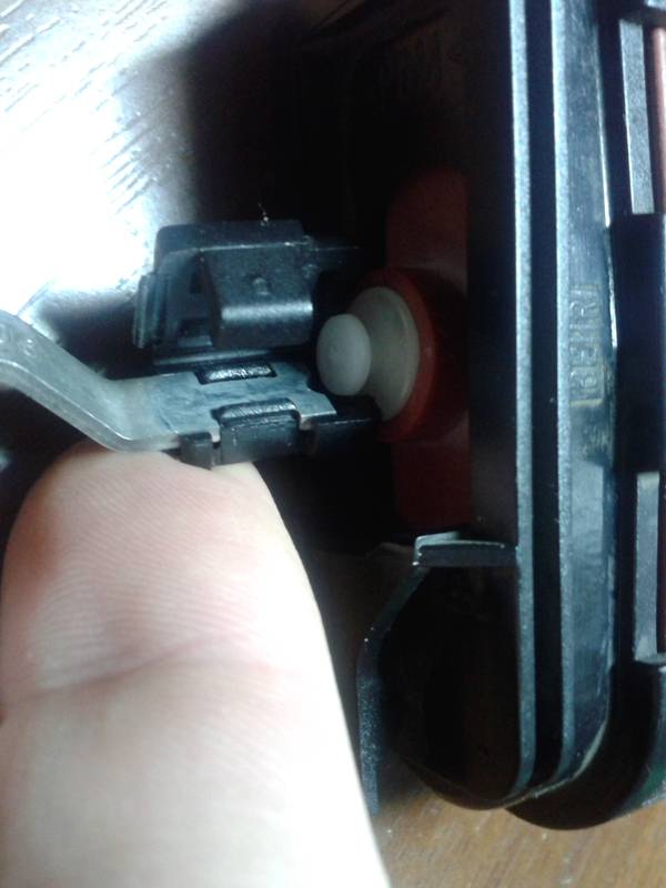

Отдельно хочу сказать про штангу.

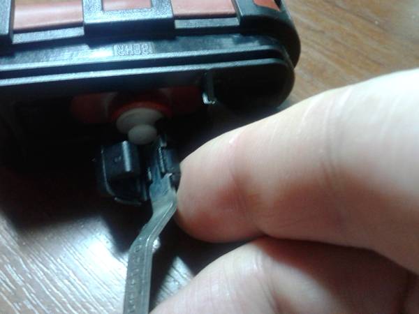

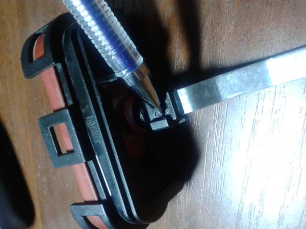

Железная штанга соединена с клапаном разъемным пластмассовым зажимом и вращается на штоке клапана вокруг своей оси. Смотрите фото.
Тут я ручкой указал на защелку. Если ее отколупнуть, то пластмассовый зажим рассоединится на две половинки и освободлит штангу.
Очень возможно, что это даст возможность упростить и процесс установки нового клапана на место. То есть, сначала цепляем штангу на ее посадочное место, а потом штангу цепляем уже к установленному клапану. Но за это предположение не ручаюсь, а  отпишусь, как только установлю клапан обратно.

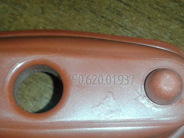

Также, очень интересно было бы узнать, а что это за номера выбиты на разных составных частях этого клапана? В частности, на резинке, которая рвется и из за которой приходится менять весь клапан, выбито следующее -
В каталоге Элкаста номер не пробивается, но, тем не менее, это номер! И, следовательно, должен быть ремкомплект, или резинка, но определить пока никто не смог, и я в том числе. Поэтому, приходится покупать всю запчасть целиком из за одной резинки.

Отверткой, даже самой коротенькой и маленькой отгибать фиксирующий язчок не пытайтесь! У отверток узкое жало, и это приведет к излому язычка. Тут надо обязательно использовать нечто шириной примерно 6 -7 мм. И, если это ключ от бардачка, или ключ для снятия магнитофона, то за ушко этого ключа привяжите его ниткой к руке, потому что, если выпустите из пальцев и свалится вниз, то скорее всего, придется и впрямь снимать торпеду только для того, чтобы найти и вынуть потерявшийся инструмент!

Простое решение починки клапана! Опишу, что я делал с клапаном рециркуляции, для того что бы достать его пришлось приподнять чуть торпеду, это оказалось быстрее. После того как я снял клапан и разобрал его выяснилось, что на мембране дырка. Все попытки заклеить эту дырку не увенчались успехом, так как это не резина а селикон, в голову пришла простая и замечательная идея поверх мембраны надеть резиновый  шарик (воздушный шарик я разрезал пополам , купленный в обычном магазине), меньшую толщину резины лучше не использовать, тк порвется 100%. После я срезал, нагретым ножом, кусочек пластика с защелки(из за которой и пришлось снимать торпеду), это дало мне возможность легко поставить и снова снять клапан рециркуляции со своего места через бардачок.
На данный момент все работает, шипения нет, заслонка радует своей работоспособностью
На фото виден тот момент когда я только собрал клапан со вставленным шариком внутри- потом можно все срезать лишнее, а можно и оставить!
