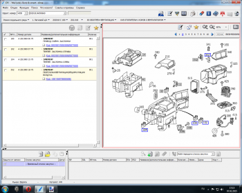

Цитата: karbofos от 07 февраля 2015, 13:21:00привода воздушного короба?
Вот я пометил их, вместе с приводом заслонки
