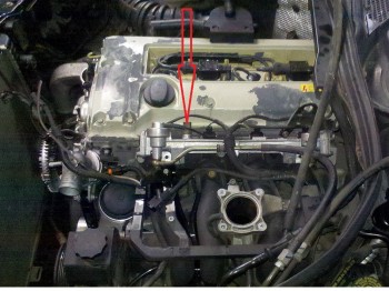

Или вот на дорестайле:
Martin EdenАвтор темы
Цитата: Pavel0861 от 26 ноября 2014, 21:15:51
Хотя, если бензин не полился, все более-менее ясно.
Поясните,  пожалуйста, что тут ясно  :cf:
Ясно, что давления в системе нет.
То есть давление в нипеле проверять уже не надо и вся проблема в насосе?
Нет давления в топливной рампе:
Не работает насос,
Нет бензина в баке,
Забит фильтр,
Замята топливная магистраль,
Засорен заборник топлива в баке...
Сейчас посижу, подумаю, и еще парочку причин вспомню...

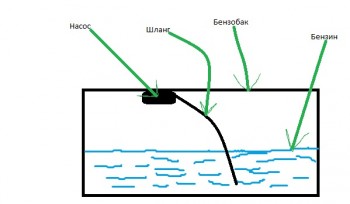

Вы мне рекомендуете залить бак по полной, чтобы проверить работоспособность насоса.
Я правильно понял схему устройства бензобака?
:de:
#36
Цитата: Martin Eden от 28 ноября 2014, 13:32:07Я правильно понял схему устройства бензобака?
Нет, не правильно! У нас бак состоит из двух половинок, которые соединены трубками  . И с помощью насоса из второй половины бака перекачивается в ту, с которой идет забор топлива. Если насос слабый (умирающий) то из второй половины бензин не засасывается.

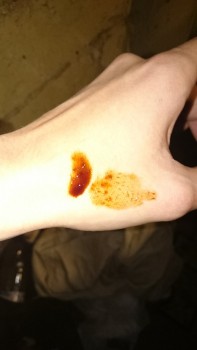

и еще кое что: вчера мало проверил. уровень то в норме, а вот состояние масле меня не особо порадовало. дед говорит, что маслу 10-15 тыс км. но мне мало верится :) хотя, наверно, тысяч 10 есть, но вот менялось оно в последний раз очень давно :D
Цитата: Martin Eden от 28 ноября 2014, 19:05:04дед говорит, что маслу 10-15 тыс км. но мне мало верится  хотя, наверно, тысяч 10 есть, но вот менялось оно в последний раз очень давно
Масло в идеале надо менять через 7-8 тысяч  ;) Но состояние масла на запуск двигателя не повлияет
Понятно, что не повлияет. Просто меня цвет смутил  :)
