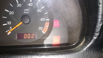

И еще,  на приборной такие ошибки. Почему горит аккумулятор,  я же новый поставил??
Сделать диагностику. Хотя бы так, а лучше так. А ещё почитай это, думаю, будет интересно.
Лампочка аккума говорит о том, что не идёт зарядка, что в этом случае значит горящая абс, не помню, но на незаведённом так и должно быть.
