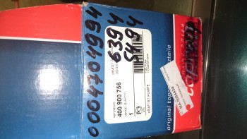

Цитата: Martin Eden от 26 ноября 2014, 16:52:134тыс
Тогда долго не протянет, даже если дело не в нем. В эту цену идут Meyle и т.п. - то есть китай ;)

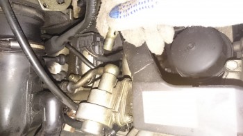

Так, если я все правильно понял, то надо было открутить эту гайку и что то нажать. Гайку открутил, оттуда вылилось 2 капли бензина и Всё.  Никакой струи или пшика. Нажимать там было нечего. Взял прут, пощупал там все, нажимать там было не на что. Никакого подобия нипеля.

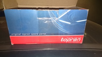

И вот фото коробочки бензонасоса

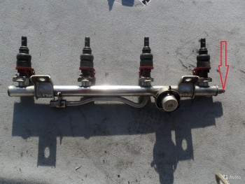

Цитата: Martin Eden от 26 ноября 2014, 21:06:57Никакого подобия нипеля.
Ты не то открутил. Хотя, если бензин не полился, все более-менее ясно.
Вот здесь ниппель и резьба для накручивания манометра:
