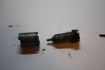

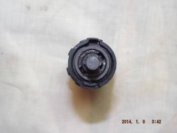

Но еще проблемка - пытаюсь реанимировать свой ( эт 4 попытка) . после полного, можно сказать до тла ) разбора вот эти "вещи" как будто приросли друг к другу, кипичение в лимонке ( 45 минут не алле)
Старый...но ценный!
Мдаа... Видок, конечно, не очень свежий. Попробуйте обильно залить ВДшкой и оставить на сутки. Может и проберет... :rus_alkan:
JekaVlasov
ВДэшка  была , лимока была , силит был  :al:   :sm42: - остался тратил....   :dm:
Старый...но ценный!
Цитата: JekaVlasov от 09 января 2014, 22:59:41остался тратил...
"не надо этих жертв".... в тормозухе попробуй замочить
JekaVlasov
Цитата: Almay от 09 января 2014, 23:10:42в тормозухе попробуй замочить
ну только эта попытка и осталась или на мусорку ....только TITOF тогда останется без нормального замочка - хочется помочь товарищу
Старый...но ценный!
Цитата: JekaVlasov от 09 января 2014, 23:30:45только TITOF тогда останется без нормального замочка
После тормозухи? Жека, да все нормально с ним будет  :yes3:
О! Из детства вспомнил  :gogi: В керосине проварить. Цепку велосипедную ржавую так восстанавливали. Но сначала тормозуха.

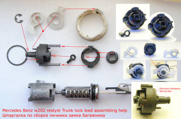

webarchitect
Почистил личинку, смазал её графитовой смазкой... а потом забыл, как это всё собирать назад, т.к. процесс этот был долгим и не каждый день.
Так родилась дополнительная фотография-шпаргалка на тему: "Как собрать назад замок багажника от Mercedes Benz w202 (рестайл)?" ( Mercedes Benz w202 restyle trunk lock assembling help )

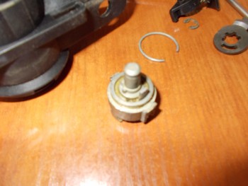

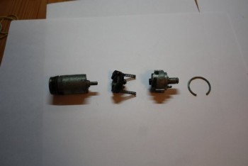

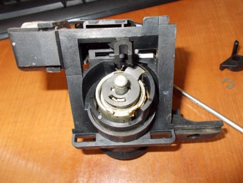

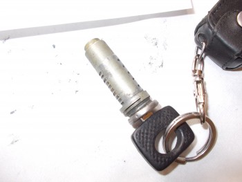

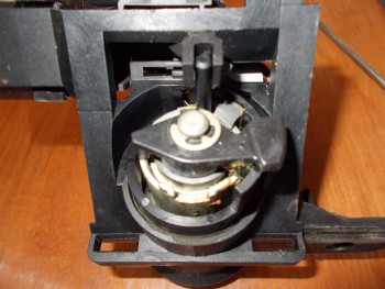

Немножко и от себя добавлю. Случилось так , что после зимы замок отказался работать. Ключ вставляется , но не проворачивается. Прочитал внимательно данный отчет и приступил. Сначала все шло прекрасно , пока не столкнулся с несоответствием моего замка с описываемым в первом сообщении.
Итак ,смотрим разницу:
Здесь все более- менее одинаково, первые фото автора, вторые - мои
Снимаем стопорное кольцо и видим уже "лишние" детали
Далее вынимаем внутреннее стопорное кольцо ...и опять не так как у автора :(...пружинок на пластмаске нету :de:

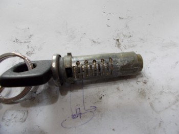

Далее по идее надо уже вытаскивать личинку...а фиг вам! Потратил час времени , осматривая весь этот механизм на предмет разделения личинки и корпуса и пришел к такому мнению, что надо провернуть каким-то образом ключ вместе с личинкой. С помошью ВД , пассатиж ....и такой-то матери....мне все-таки удалось провернуть и вытащить личинку. И она опять же сильно отличается
Ну а далее уже знакомая мне процедура  :hihi:
Так что, у дорестайлов видимо разные замки и без вставки ключа и проворота личинки нифига не получится.
Все установлено на место и прекрасно функциклирует! :acp:
...автору еще раз респект! Очень многое мне помогло! :good:

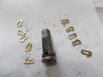

Еще один   замок  вернулся  в строй :)

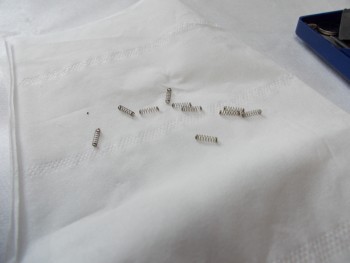

Выбиваю пины
Выточил "специнструмент" чтобы  выбивать пины
Пронумеровал каждый  пин

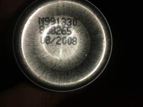

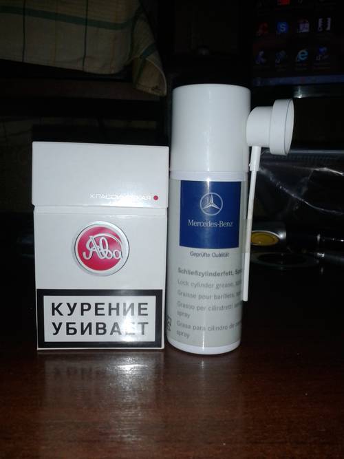

Я тоже занимался и чисткой, и разборкой личинок. И в связи с этим озаботился вопросом - а чем их впоследствии смазывать? Много изучил по этой теме и решил на пробу и ради интереса купить оригинальный спрей специально для смазки личинок. В общем, заплатил 600 рублей и прождал под два месяца, поскольку в наличии этой смазкии вообще нет и даже никто в Москве на заказ не принимает. Пришлось заказывать через Питер.
Должен сказать, что несколько разочарован.
Во - первых, по существующим в интернете картинкам этого чудо баллончика совершенно непонятно, какого он размера. Оказалось, что совсем крохотный. Смотрите.
Для такого маленького баллончика 600 рублей - это явно много.
Во - вторых. Смотрим дату изготовления - изготовлено при царе Горохе и, соответсвенно, свойства этого чудо химиката под большим сомнением. Хотя, попрыскал и замки вроде крутятся мягко. Но все равно такой срок годности весьма сомнителен.

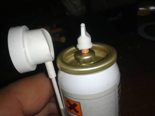

Ну и вот, что имеется под колпачком. Весьма удобная прыскалка, которая вставляется непосредственно в личинку.
Хотя, такая же прыскалка есть и у Вагеновкого оригинального баллончика для смазки личинок.

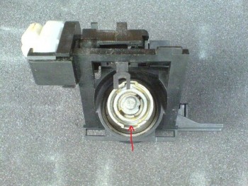

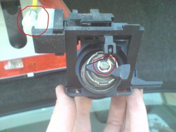

Народ, а как вынуть черное кольцо пластиковое? За ним скрывается большая пружина, которая позволяет нажимать на замок и открывать авто, когда оно открыто уже с брелка. Пытался снять саму черную накладку-кольцо, она вроде поддается, изгибается  8), но она слишком мягкая, если дальше давить - будет деформация пластика. Сам элемент у меня как на фото - снят с авто, разобран, личинка замка вынута. Пружину бы почистить, обработать...
Фото ниже.
