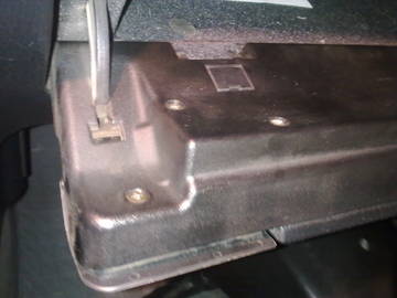

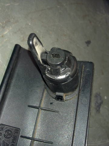

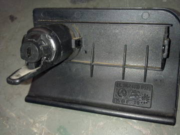

для полноты катины (не нашел/ может плохо искал) добавлю про перчаточный ящик
откручиваем два болтика
вынимаем механизм

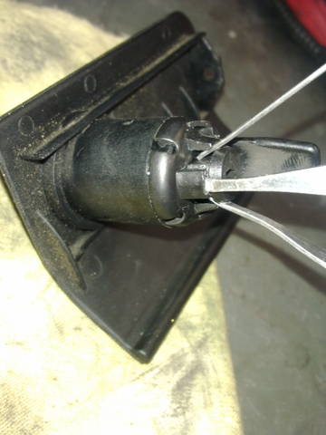

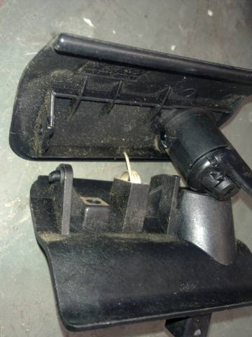

отстегиваем ручку от основы
нужно снять этот поводок
поддеваем усы
и отсоединяем

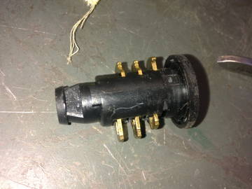

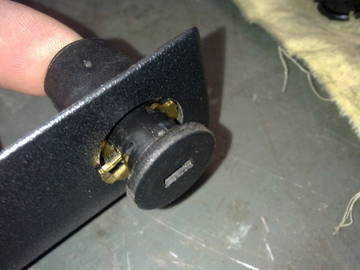

вынуть личинку

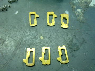

в ней пять секретов и одна направляющая или упор (вставлена не подвижно и имеет форму поперечного сечения ключа, на фото верхний ряд правая)
подбор под свой ключ как и с любой другой личинкой
собрать в обратном порядке :)

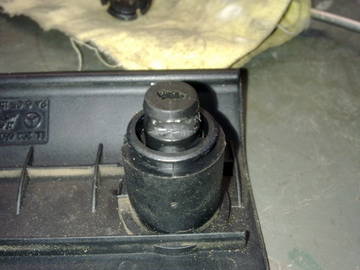

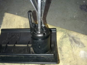

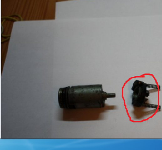

#148

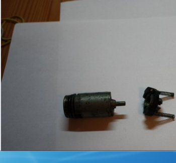

собственно никак не получается достать вот это,личинка может держать эту пластмасску?
