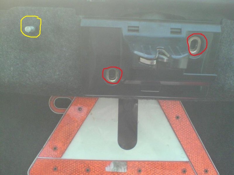

1. Открываем багажник, откручиваем 2 болта, которые крепят блок замка
Жёлтым выделен концевик багажника, если его дёрнуть на себя, погаснет фонарь подсветки, чего ему зря гореть-то! :yes3:

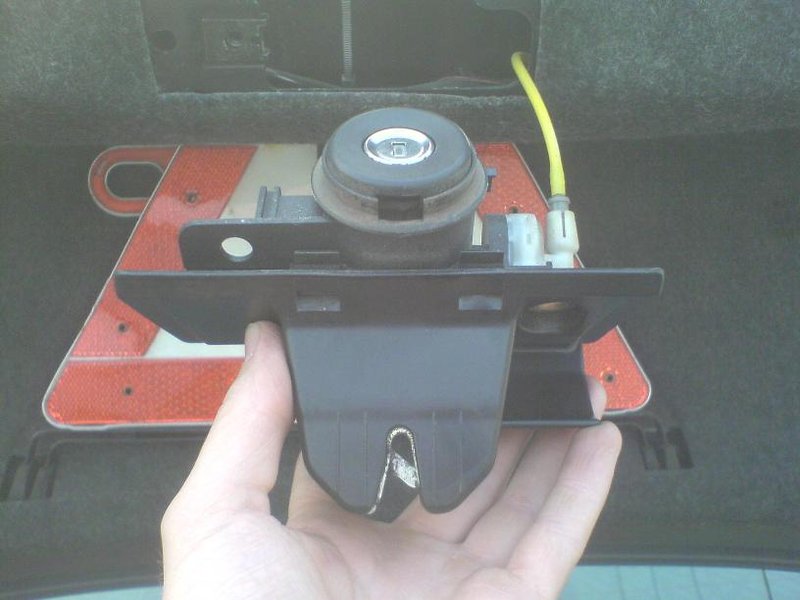

2. Достаём блок замка, видим такую картину:

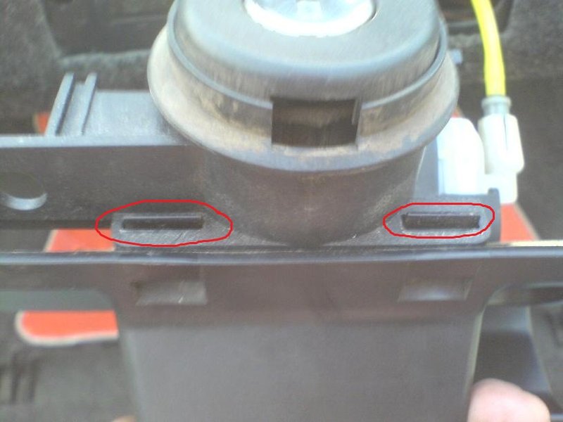

Разбираем блок на личинку и сам замок. Для этого поддеваем отвёрткой 2 защёлки с одной стороны:
и одну с другой:

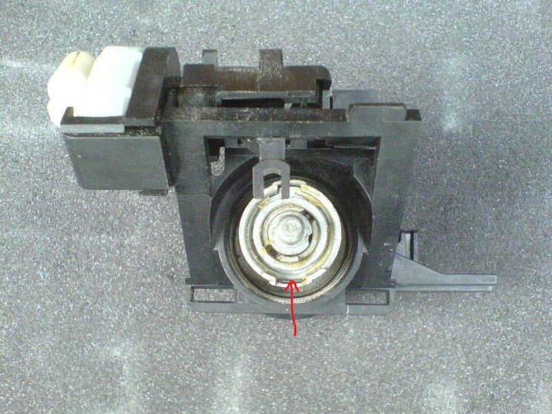

3. Отсоединяем трубку ЦЗ, нужна тоненькая отвёртка, может, и парочка, зависит от состояния пластмассы. У меня там не было никаких уплотнительных колечек, так что выскочить и потеряться ничего не должно. Потом снимаем стопорное кольцо и чёрную пластмасску:
На этом следует переместить работы туда, где нет риска потерять мелкие детали.

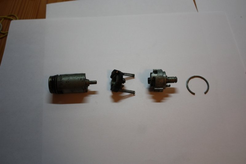

4. Разбираем замок. Для этого вытаскиваем стопорное колечко:
Потом потихоньку извлекаем из замка его внутренности. Должно всё вылезти в следующем порядке:
Сама личинка тоже разбирается, внешний цилиндр с неё просто стягивается. Это надо делать аккуратно, ибо если где-то нет песка, то можно потерять мелкую пружинку. Конечные операции производятся с личинкой:
Для этого нужен некий растворитель, парочка тонких отвёрток, иголочка. Отвёртками достаём пластинки, иголкой - пружинки, если они сами не хотят. Как писал dimonchik123, пластинки лучше разложить и пронумеровать. Потом всё промывается, в особо тяжёлом случае, как у меня (одну пластину еле ВЫБИЛ из личинку, даже после 30 минут в уайт-спирите), можно пройтись нулёвочкой по ним. Потом всё собирается в обратном порядке, смазывается, ставится на место и РАБОТАЕТ!  :acp:
