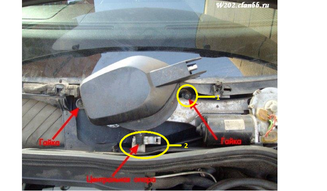

И снова всем привет. Подскажите, может кто-то знает номера вот этих креплений (отмечены желтым цветом):
Прошу прощения за использование чужого фото. Дело в том, что полностью обслуженный механизм довольно часто перестает работать, и пока не подергаешь за дворник, он работать не хочет. Все шестерни целые, моторчик рабочий, а вот крепление под номером 1 сломано(отсутствует резиновая часть-прикрепить механизм не к чему), так же не хватает защелки верхней на креплении №2 (до меня еще утеряна, либо сломана).

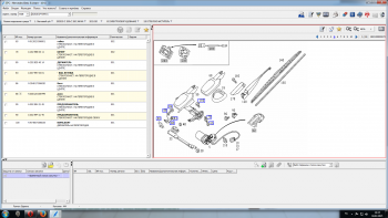

Цитата: Vadimls от 04 марта 2015, 10:54:35может кто-то знает номера вот этих креплений
Выбирайте что вам нужно из этого ;)

Дмитрий (Dimonchik),  а не подскажите, каким образом позиция №70 крепится к кузову? я смотрю, что там идет гайка...это значит надо снимать торпеду, или как?

Цитата: Vadimls от 04 марта 2015, 11:36:47а не подскажите, каким образом позиция №70 крепится к кузову?
Честно говоря, даже не вникал и не разбирал в той части :de:
Ну скорее всего доступ туда будет ограничен...хотя, можно наверное снять магнитолу и глянуть доступность данного места

Кстати, можно попробовать и со стороны ног водителя (сняв обшивку)
Цитата: Vadimls от 04 марта 2015, 11:36:47надо снимать торпеду, или как?
не надо....чтобы заменить этот крепеж достаточно снять трапецию дворника
