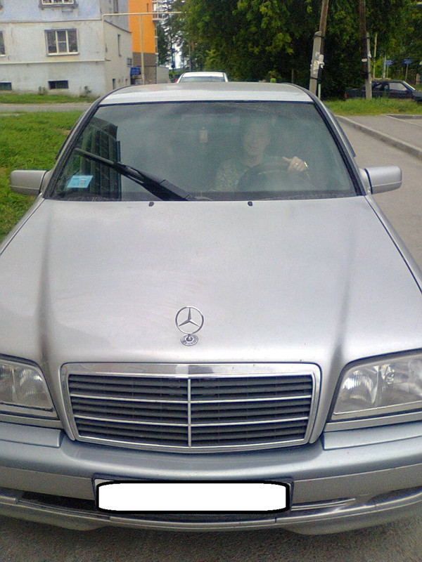

Цитата: aicberg от 23 октября 2015, 11:56:58почему дворник стоит так!
Не правильно установлен. Читайте эту тему сначала ;)
