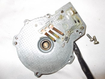

да, спасибо, уже все разбирал, почистил и смазал как в начале темы было указано. Осталось только с третьей скоростью разобраться...когда снял крышку моторчика, то обнаружил только два усика контактов, а место под третий усик есть-но его там никогда не стояло т.к. от фишки даже провод не идет в ту сторону, но при этом все провода задействованы. Где-то на форуме читал(может и в этой теме) что есть некоторые машины у которых третья скорость работает в зависимости от скорости передвижения авто(если ниже какого-то значения, то хоть и переключатель стоит на третьей скорости, дворник переходит как-бы на вторую) не знаю, есть такие или нет...

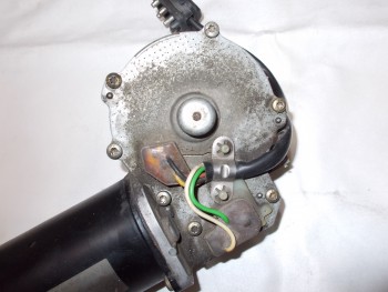

Цитата: Evgenii_zhelamkov от 20 февраля 2015, 09:01:06разобран моторчик- все чисто цивильно , щетки поджимаются, гари нету.
А шестерня как себя чувствует? Вытаскивали , осматривали её?
Evgenii_zhelamkov
А можно со ссылкой на какое нибудь фото из этой темы, а то не понимаю о какой именно идет речь.

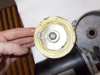

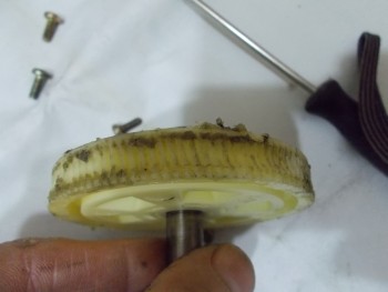

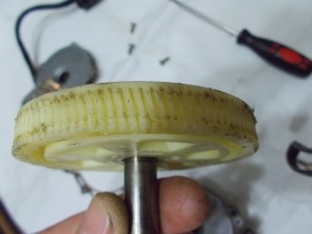

z10b_Hittroff
Цитата: Evgenii_zhelamkov от 20 февраля 2015, 10:40:02А можно со ссылкой на какое нибудь фото из этой темы, а то не понимаю о какой именно идет речь.
Ну например вот так
На фото видно, что зубья шестерни "сьедены",  что и послужило мотивом замены моторчика
