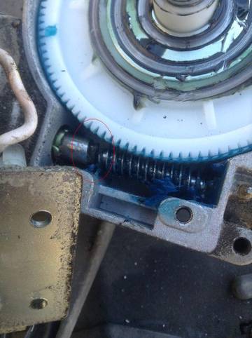

Всем привет. После покупки авто накрылся дворник, при включении моторчик жужжит, но сама трапеция стоит на месте. Следуя фотоотчету снял трапецию,открутил моторчик. Разобрав сам моторчик картина была следующая:
Каким-то образом обломался сам спиралеобразный штырь (на фото обвел в круг), при этом пластиковая шестерня как новая.  Вопрос в следующем: ни у кого не завалялся работающий моторчик со слизаной шестерней(его номер кстати: 202 820 53 42)? Принял бы в дар или купил за небольшую сумму ;)

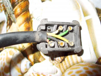

Цитата: Alkanart от 27 марта 2015, 19:01:39Коробок сантиметор 5 от силы вдлину и ширину.
Если вы от таком штекере,
то вот вам цвета проводов
Alkanart
Вот спасибо Вам большое, человеческое!  :gogi:

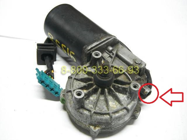

Подскажите для чего нужен этот пластмассовый винт???
Akrobat
Этот винт нужен для фиксации штока(спирали) который ходит по шестерне. Т.е. если появляется люфт в работе моторчика, то если не много его закрутить, люфт пропадает. Я у себя так делал. Только не переуседствуйте)))
