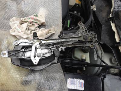

Отличный отчёт, плохо что меня на этом сайте летом не было. Авто покупал без тщательного осмотра (молодо-зелено), как впоследствии оказалось автомобиль после аварии был собран на скорую руку и тяп-ляп. Первым делом, что я делал, так это разбирал дворник. Постоянно горел предохранитель, бабочку рисовало криво. Разбирал без всяких мануалов, а методом научного тыка, в итоге сломал пару зубьев у шестерни, но дворник выровнял и предохранитель больше не перегорает. Остался огромный косяк, который на фото видно.

Цитата: borodinaries от 09 февраля 2014, 17:19:56Остался огромный косяк, который на фото видно
по фото понял что с права забирает выше чем с лева - или не так чето ?

borodinaries, Вы фото когда научитесь грузить правильно? Я вам уже в двух темах написал об этом. Если не читали , то еще раз Как правильно закачать фотографии на форум
Цитата: JekaVlasov от 09 февраля 2014, 18:38:30по фото понял что с права забирает выше чем с лева - или не так чето
Дворник на машине с левым рулем должен останавливаться слева.
JekaVlasov
Pavel0861, да....не  усек косяка  :al: - у меня дворник с праворукой - уж привык к такому положению механизма  :)
Старый...но ценный!
S.A.Kar.
Метки надо переставить и станет дворник с леворукой. ;)

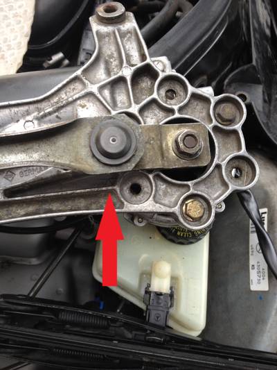

#341
я немного замучился ставить трапецию, пока не обнаружил вот этот значок:
насколько я понял тяга должна встать параллельно этому значку.
тогда левая часть тяги по любому встанет на ось дворника (черепахи)
любые другие комбинации приводят или застопариванию дворника по середине или очищению на пол стекла.
если правая часть трапеции одета на ось (моторчика) правее или левее метки, то оси моторчика просто не хватает сил провернуть эту тягу. ось моторчика делает полный оборот по часовой стрелке.
вобщем все работает.
6eJIbIu
как эта тяга крепится на рычаг? У меня она просто как бы на шарике лежит!
fos_gen
так и есть, на шарике :) а правее гайка прикручена к оси. там то она и крепиться. зачем тебе с шарика снимать?
