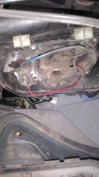

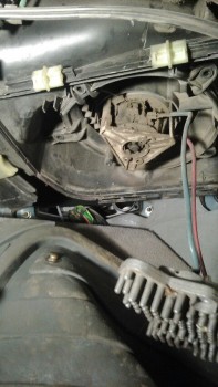

Вчера снял мотор: износ втулки, ротора, видимо щетки тоже изношены. Номер мотора отдельно  Bosh 0130111173. Цена 2600 в Автодоке, 3500 в розничном магазине. Ремонтировать смысла и возможности не вижу, ровно как и брать на разборке... Набрызгал вдшкой, нормально работал со вчерашнего вечера до сегодняшнего утра, загудел снова....

Крыльчатка рукой еле крутилась.

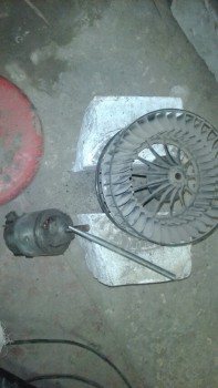

Пока выбил крыльчатку (отдельное спасибо тому, кто подсказал про метод двух табуреток) с подржавевшей оси осыпался 76,4г какашка грязи. Специально взвесил.
Сам мотор разбирать не стал, что бы добраться до подшипников. Решил промыть не снимая.
Для этого для начала на час залил их ВДшкой. Затем насадил ось на дрель, запустил ее и придерживая мотор стал заливать ВДшку. Затем просушивал феном (тепленьким). Процедуру повторил 3 раза с каждым подшипником - до тех пор, пока при сдвигании оси не оставалась чистая смазка.
Сильно удивило, что подшипники скольжения после стольких лет работы не выработались, и не появилось в них люфта.  :o
Смазал в итоге тем же методом, что и промывал - нанес MoS2 смазку (Молибденовая от Хай гира - спасибо большое AKII) на прогретые подшипники при вращении - как только пузыри перестали идти - процесс окончен.
Сейчас при толчке с руки крыльчатка крутится 2 секунды. Кстати насаживать ее обратно лучше киянкой.
Выставление оси проводил просто - после одевания антивибрационного держателя мотора между ним и крыльчаткой должно быть расстояние 1-2 мм. Если оно не одинаково по все окружности (как у меня) то можно слегка подточить. С обоих концов ось должна выглядывать на одинаковую длину 3-4 мм.
После установки слышен только шум воздушного потока. Полет 3 дня.

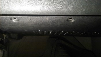

Осталось только понять как добраться до клапана рециркуляции для обдува лобового стекла. Если кто знает как это сделать без снятия торпеды, отпишитесь в личку.
