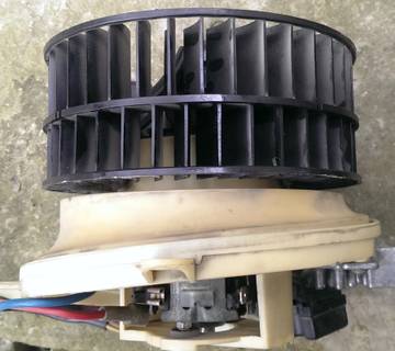

Доброго времени суток! Тоже хочу добавить свои "пять копеек"!
У моего Мерсика тоже запищал моторчик печки. Я, так же как и многие, достал его, почистил, промыл и смазал втулочки. Крыльчатка стала вращаться намного веселее и тише (шума от вращения стало меньше). Уже было собрался назад его устанавливать, но заметил, что крыльчатка, стоящая сверху немного приопустилась, сократив и без того маленький зазор между самой крыльчаткой и пластиковым основанием крепления. А может быть свист и треск происходит именно из-за трения просевшей крыльчатки об основание. Решил поставить чуть-чуть увеличенные по длине винтики с тоненькими гаечками (фото 1), которые слегка отодвинули просевшую крыльчатку (фото 2). "Полевые испытания" показали отличный результат. Печка стала работать гораздо тише, дуть стала немного сильнее.
