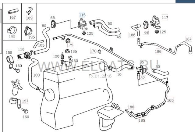

Цитата: Вениаминыч от 13 января 2016, 13:30:38При отключенной печке (допустим летом) жидкость через радиатор отопления вообще не циркулирует!!!
Я всегда думал, что жидкость через радиатор отопления постоянно циркулирует. А заслонками поток воздуха направляется мимо радиатора.
Неужели тут как в жигулях краник на радиатор отопления стоит? Пусть и электрический?
№115 на схеме это он?

Цитата: badi83 от 13 января 2016, 14:23:30Я всегда думал, что жидкость через радиатор отопления постоянно циркулирует.
И зря! ;)
Цитата: badi83 от 13 января 2016, 14:23:30Неужели тут как в жигулях краник на радиатор отопления стоит? Пусть и электрический?
К вашему сожалению -да :D
Цитата: ЮРИЙ42RUS от 13 января 2016, 14:29:18тогда почему же при вынимании преда №2 (дудка/блок климата) печка жарит на всю ?Просто любопытно.
Потому что по умолчанию "яйца" открыты и жидкость во всю циркулирует. А при работе климата они то открываются, то закрываются (характерные щелчки) и регулируют нагрев самого радиатора
badi83
Цитата: Вениаминыч от 13 января 2016, 14:30:05К вашему сожалению -да
Век живи, век учись. На схеме выше №115 это тот клапан?

Цитата: badi83 от 13 января 2016, 14:37:25На схеме выше №115 это тот клапан?
:yes3:
Кстати и на схеме пркрасно видно, что мотор сам по себе, а отопление - всего лишь ответвление системы охлаждения
