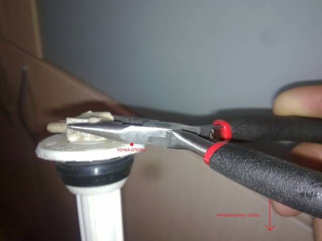

Иван_63
Его нужно вверх тащить. Сидит очень плотно, там уплотнительное кольцо. Использовал маленькие пасатижи.
Максвелл
Ты пасатижами циплял и тащил ими вверх? Зачем пасатижи?
"Это не мы такие - жизнь такая...!

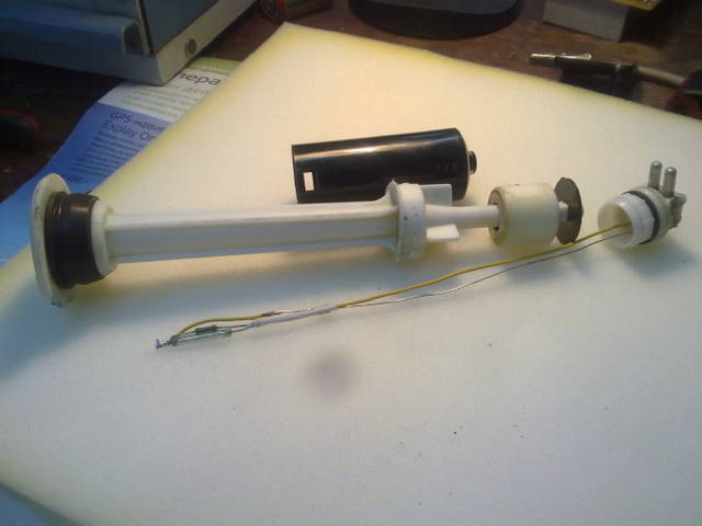

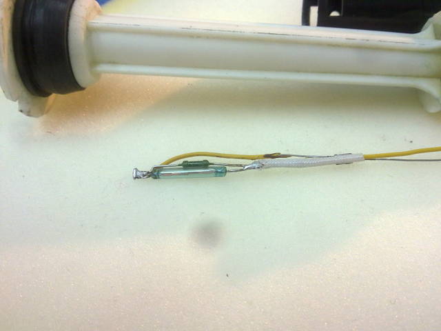

Иван_63
Вот так вот разобрал датчик ( конечно немного покоцал его):
внутренности уже после пайки:
