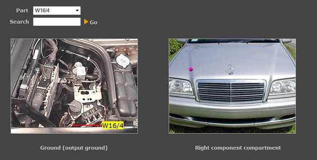

Цитата: Klide от 09 марта 2016, 18:51:00Где же у них заветный провод на массу

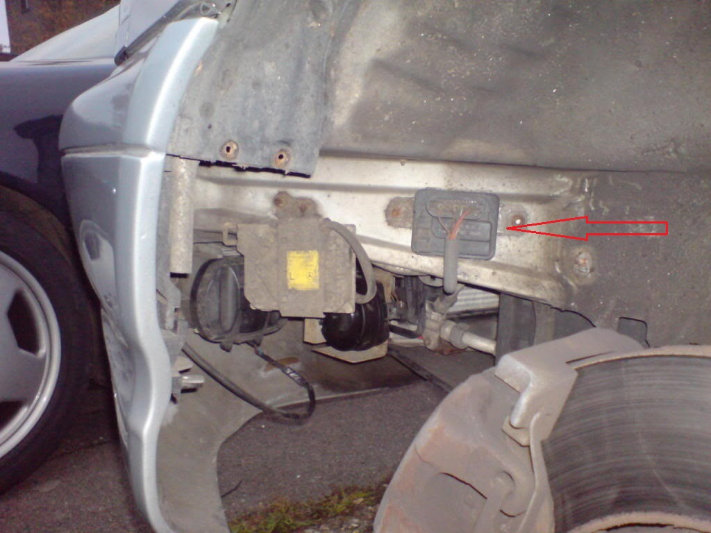

Цитата: Klide от 09 марта 2016, 18:51:00что за блок управления вентилятором где он есть
Klide
#136
Зачем же немцы его в такое место то поставили? Там же понятно что ему кирдык от влаги придет  :zont: А как проверить его работоспособность?
Mercedes Benz.
Цитата: Klide от 09 марта 2016, 20:59:25как проверить
https://w202club.su/index.php?topic=33501.120
Цитата: Klide от 09 марта 2016, 20:59:25ему кирдык от влаги придет
если весь защитный пластик на месте - не придет  (наши люди как правило на этом экономят ... да и не только на этом
Цитата: Klide от 09 марта 2016, 20:59:25понятно что ему кирдык от влаги придет
По двадцать лет, однако, работают.
