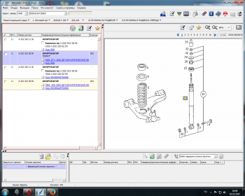

У меня, на esprite, 98г.в., на всех амортизаторах (перед/зад) выбит номерок 202 326 01 98... Нигде его найти не могу, соответственно и аналоги немогу найти... Может кто подскажет? WIN 2020181A718383
S600
перед A 202 323 38 00
зад A 202 326 17 00
это номера для эсприта в оригинале, но рекомендую
бильштейн (тоже самое но дешевле, в оригинале тоже придёт бильштейн)
перед 24-018562 или B36-1856
зад 24-018579 или B36-1857 (просто разные номера на одинаковые аморты).
voffka
#259
почему ты решил что именно эти номера? я сколько не искал - аналогов для 202 326 01 98 не нашел....
и что интересно - и спереди и сзади стоят одинаковые...
Цитата: voffka от 01 февраля 2015, 13:43:08почему ты решил что именно эти номера?
Это не он решил, а есть специальная программа по подбору запчастей ;)
voffka
S600
если у тебя стоит то не значит что это так и нужно...
voffka
ок. понял. спасибочки!  :)
