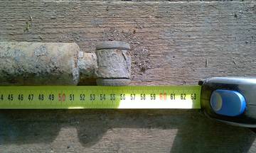

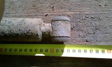

Сегодня снял передний аммортизатор чтобы узнать производителя и длину,производителя узнать не удалось(спасибо питерскому климату),а длину поммерил,в расжатом состоянии почти 57см,а в сжатом 53см,рабочий ход получается 4см(помойму как то маловато).
У не оригинала длина 67см,получается клинерс увеличется на 10см?

Цитата: kuncik от 13 июня 2014, 22:33:11длину поммерил,в расжатом состоянии почти 57см,а в сжатом 53см,рабочий ход получается 4см(помойму как то маловато).
откуда мерил, покажи?

Kramarenko,
От начала штока,это амортизатор со спорта.

Цитата: kuncik от 14 июня 2014, 18:48:46От начала штока,это амортизатор со спорта.
начало штока здесь ни при чём. А если шток расчитан был бы на три гайки, либо имел запас резьбовой части - он бы тоже влиял на клиренс? А если сайлент блок нижний больше диаметром - тоже клиренс увеличится?
Длина рабочей части амортизатора определяется местами, которыми он упирается в посадочных местах. Т.е., правильно мерить длину нужно от резиновых упоров верхней части аморт-а до посадочного отверстия его нижней части.

Цитата: Kramarenko от 14 июня 2014, 18:54:14Длина рабочей части амортизатора определяется местами, которыми он упирается в посадочных местах. Т.е., правильно мерить длину нужно от резиновых упоров верхней части аморт-а до посадочного отверстия его нижней части.
Получается тогда длина еще меньше,неоригинал все равно получается минимум на 10см длинее.
