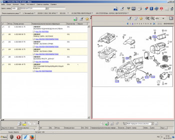

Цитата: da от 06 октября 2014, 14:51:04климат
Тогда еще куча приводов имеется . Чаще летит который переключает положение "в ноги". Резинка на него подходит от привода  на заслонку рециркуляции. Вин свой дайте и я покажу на схеме, где они у вас стоят.
w202_Almaty
w202_Almaty
w202_Almaty
w202_Almaty
как ваша программа называется Это не ТЕКДОК?
