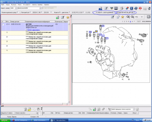

kuncik, фотку скинь , покажу на ней
kuncik
Цитата: dimonchik123 от 15 ноября 2012, 17:40:48фотку скинь , покажу на ней
Дмитрий подскажи в каком разделе EPC его искать.

kuncik,  на приборку идет с датчика в бампере..... все остальное с ОДНОГО! датчика на термостате (под пласт крышкой
A 005 153 63 28
или Beru   0 824 121 051
или Hella   6PT 009 107-761
Это датчик температуры охлаждающей жидкости?
