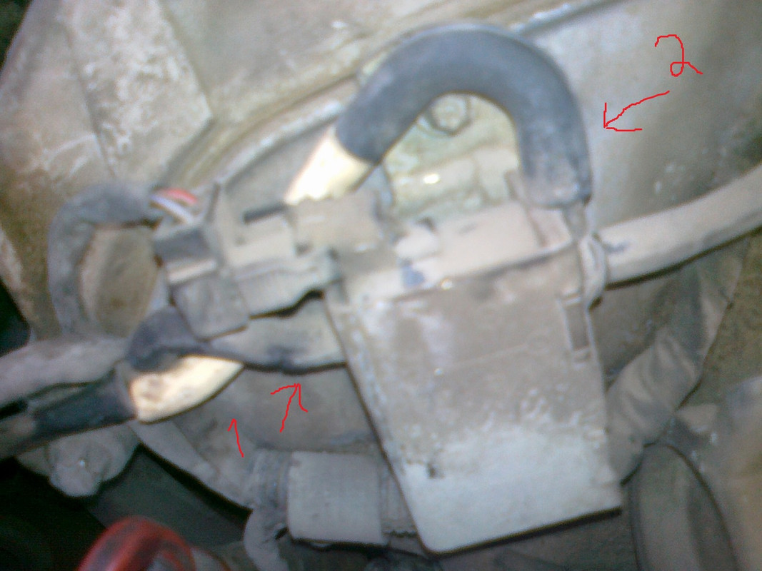

Цитата: X.T от 11 июня 2015, 01:47:37
А что эта за прямоугольная коробочка? Что за датчик? Для чего он?
zlak99
Ох давно меня тут не было))) а народ все никак в компрессорах не разберется. Одни и те же вопросы в основном..
