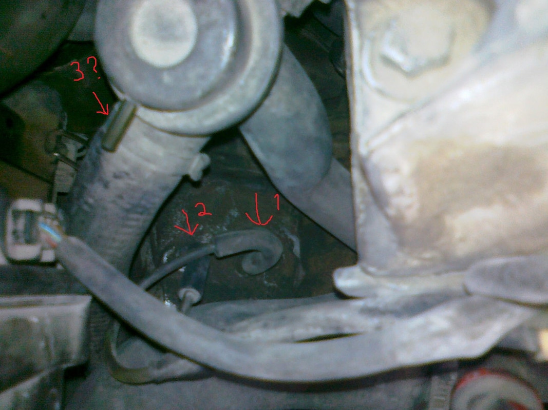

Здравствуйте, имеется мотор м111.975, сегодня промыли воздушную систему, инерткуллер, заслонку. Собрали все в обратном порядке мелкие шланги забыли какой откуда шел, на рисунке показано, какой куда нужно присоеденять? проблема в том что обороты начали прыгать, на диагностику поехал говорит все в норме, проблема в каком из этих трубок, ДМРВ рабочий показывает на ХХ 12кг/с
