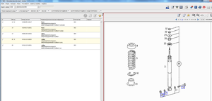

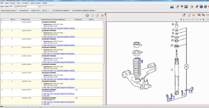

Можешь пожалуйста посмотреть какие болты(размеры) на задних амортизаторов , ну и передние можно.у меня все разные и одна сторона всё время изнашивается втулка аморта .
W202 1996г 1.8
Цитата: Нуржан 944 от 01 декабря 2018, 20:03:56Это по любому торпеду снимать надо да, чтобы посмотреть привода и трубки ?
Достаточно снять панель снизу и бардачок вынуть.....для посмотреть :gogi:
А если менять, то скорее всего чтобы заменить привод заслонки рециркуляции, то снимать придется :yes3:
Цитата: Нуржан 944 от 01 декабря 2018, 20:03:56Можешь пожалуйста посмотреть какие болты(размеры) на задних амортизаторов , ну и передние можно.
перед
зад

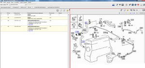

Вот щас на улице пытался посмотреть клапана
1 клапан рециркуляции нашел легко и просто. 2 вот на фото что это и за что отвечает ближе к бардачке. 3 я не смог найти , что это за клапан?. В общем когда нажимаешь ЕС слышно как будто реле , а может и есть она , со стороны водителя и со стороны пассажира . Где находится предохранитель  реле на кондёр ?  Может её посмотреть вдруг не работает
W202 1996г 1.8
