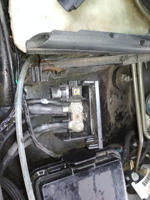

Цитата: sdmlcom от 04 октября 2017, 09:06:51
проверьте плюс на 12 ноге (толстый красный провод) на нем должен быть постоянный плюс. берется он с распред коробки возле блока предохранителей
Плюса нет значит обрыв искать толстый красный провод идущий в блок предохранителей
sdmlcom
возможно он сгнил или обломился в коробочке

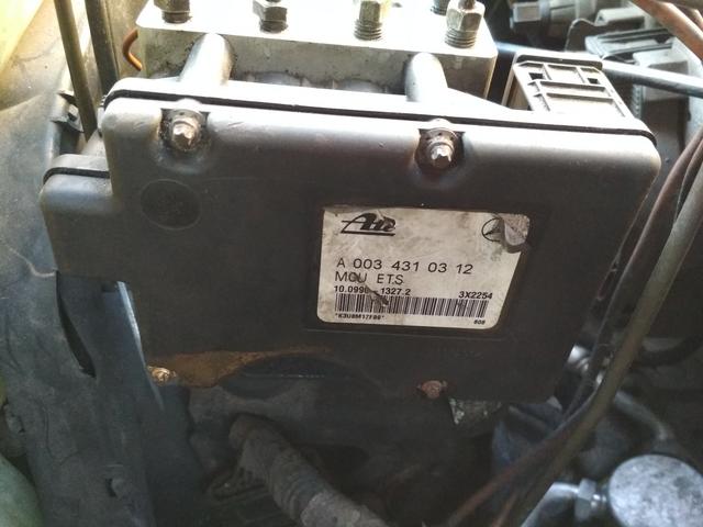

xalimonАвтор темы
Цитата: sdmlcom от 04 октября 2017, 09:05:17
у Вас нет реле в блоке предохранителей! реле должно стоять в самом гидроблоке. исходя из этой схемы на второй ноге из ЭБУ идет плюс как у Вас и есть.
Значит реле стоит здесь

Стесняюсь спросить,а распределитиная коробка это под бочком омывателя
sdmlcom
нет это прямоугольная коробочка возле блока предохранителей черного цвета

На 12 ноге 2 в,это распределительная коробка ищу красный провод тут всё в воде

xalimonАвтор темы
Красный провод идёт под блок предохранителей
Значит там какой-то косяк? наверное приклинится к плюсу не стоит поднимать предохранителей и там искать
sdmlcom
Цитата: xalimon от 04 октября 2017, 11:55:30Красный провод идёт под блок предохранителей
который?
Цитата: xalimon от 04 октября 2017, 11:55:30Значит там какой-то косяк?
где?
Цитата: xalimon от 04 октября 2017, 11:55:30наверное приклинится к плюсу не стоит поднимать предохранителей и там искать
не понял)))
xalimonАвтор темы
Если я обрежу красный провод в жгуте и подсоеденю его к плюсу нормально будет?он идёт под блок предохранителей если он берет плюс с коробки то он постоянный зачем лазить под предохранители взять с распределил км и всё? :al:
sdmlcom
в общем я бы проверил сначала, а вдруг там просто контакт оплавился или не вставлен до конца. и почему он туда идет??? по схеме в коробочку должен идти
xalimonАвтор темы
xalimonАвтор темы
Вообщем красный провод уходит в стопке к блоку управления и на нем нет плюса я попробовал дал плюс сбоку на фишке лампочки уже горят тогда всегда
