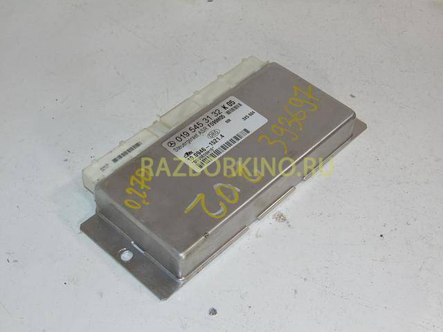

xalimonАвтор темы
Бу что?гидроблок?так я 2 купил и диагностика на всех показывает на мотор не рабочий ,один я разобрал мотор нормально работает щёток больше половины
xalimonАвтор темы
А где он стоит?под капотом где диагностический разъем или под ногами пассажира?
Цитата: xalimon от 30 сентября 2017, 21:35:46под капотом где диагностический разъем
должен быть там
Цитата: xalimon от 30 сентября 2017, 21:35:46или под ногами пассажира?
это на дорестайле
xalimonАвтор темы
Ок на днях попробую ,а если я старый достану и новый поставлю не нужно будет его как нибудь активировать?
