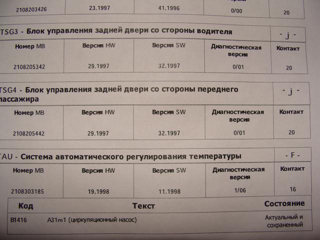

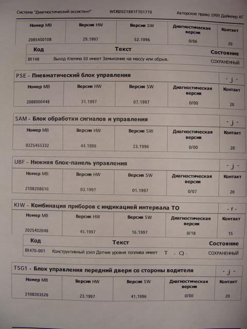

Цитата: Игорь от 01 декабря 2017, 08:18:13
посмотреть бы короткий тест по всем блокам..........
вот остальные блоки
Хотя печка и кондей работают,датчик топливо тоже,единственное если залить полный бак падает на ноль,а двигатель вообще не читает нет не номера не версии

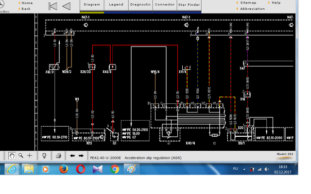

Поехал на разборку и поменял блок К40/4, эффекта нету,согласно схеме блок N47-1 питается от распред колодки Х12/3,постоянный+,плюса нету.Вопрос На схеме блок N47-1 соеденён с К40/4 двумя проводами от H1 к 9 пину и от H2 к 10 пину у меня они не соеденены и почему старфиндер показывает блок N40-1 под ногами у пассажира

Проблема решена, был перебит питающий провод от колодки Х12/3 2 красных провода сечением 2.5 и 1.5,возможности их подсоединить назад нет,нужно было поднимать весь блок с предохранителями,так взял плюс с блока К40/4 питание стартера фишка С контакт 1 красный провод запитал блок абс N47-1, 48 контакт красный провод 1.5,а на подкачивающий насос запитал от Х12/3 красный провод 2.5сечение 12 контакт, на фишке блока А7/3.
Ошибки пропали,практический тест сделать нет возможности, нет скользкай дороги.
