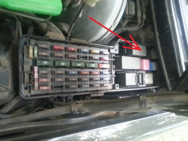

WDB2020281F281120
Litovec
привет.
как я понял, у тебя сдвоенное реле.
кто-то писал об этом.
когда снимешь крышку самого реле там будут две релюшки.
надо обязательно их проверить.
