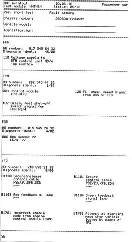

всем доброго вечера уважаемые! сегодня съездил на диагностику в Мерседес центр, подключили дилерский комп проверили на ошибки ничего критичного нет кроме ДМРВ. проверили температуру на компе показало 94 градуса это нормально или нет? по словам специалистов что это норма. а на приборке 100.

кстати чтоб неплодить тему новую можно сюда закинуть распечатку диагностики?

Litovec
ИМХО.
ни чего критичного не вижу.
а ДМРВ логично было бы починить/заменить.
может тогда и температура восстановится.
по моему у нас 87 градусов должна быть.
а указатели бывает врут.
у меня всё в норма а указатель показывает где-то 84.
отчёт кидай, интересно.
