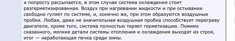

Вот кстати из твоей ссылки
А точнее, это называется нарушением циркуляции.
Цитата: TITOFF от 15 июля 2015, 09:08:03Вот кстати из твоей ссылки
Ну я об этом писал уже https://w202club.su/index.php?topic=31273.msg650441#msg650441
Имеется ввиду не выход из строя пробки , а последствия не стравливания давления. ...трещины в патрубках, радиаторах и т.д. Через верх воздух в систему не засосет, так как там как в унитазе - водяной затвор (Уровень в бачке) ;) А воздушная пробка может образоваться например из-за трещины в патрубках радиатора или в любом другом месте, где при остывании жидкости начинает сосать воздух, а при работе двигателя - течь
Именно это там и имеется в виду. Сделать скрин шире, чтобы начало было видно?
Из-за нестравливания давления воздух в системе не появится ( если нет других источников).
