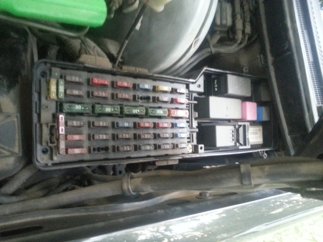

Если речь идет про эти предохранители
Цитата: Дмитрий (Dimonchik) от 19 июня 2015, 12:47:40на каждое реле идет предохранитель, в данном случае №11 и №13 в основном блоке предохранителей
Есть еще схема 94-95 годов с одним предом на реле , он в блоке предов под номером 31
то непонятно, что откручивать  :cf:. У меня машина 95 го года, на дополнительные вентиляторы идет 13 вроде, целые и 11 и 13, 31 неиспользуемое гнездо.
P.S.Радиатор промыл, веду наблюдение :yes3:
Если бы сдохли предохранители, то винты не включались бы по давлению фреона.
на каждом реле стоит отдельный предохранитель.
на самом реле.
и что-бы до них добраться надо открутить крышку которая закрывает все реле.
а 13 общий на допы.
надеюсь сейчас более понятно изложил?

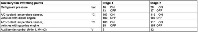

судя по фото, которые ты выкладывал чуть ранее, у тебя не греется.
небольшое повышение температуры можно списать на алгоритм работы блока управления.
если, конечно, температура не достигает 107 градусов, когда допы начинают молотить в аварийном режиме.
а вот у Дмитрия фото выглядит точно как у меня.
так что моё резюме:
если не превышает 100 градусов забей, всё нормально.
WDB2020281F281120

Цитата: Litovec от 07 июля 2015, 13:56:59
Цитата: argintinec84 от 04 июля 2015, 14:04:17
День добрый уважаемые ! У меня тоже проблемы возникли с температурой ОЖ поменял термостат, датчик ОЖ, вискомуфту но проблема не прошла так же греиться- куда смотреть ? Кстати помпа тоже новая но правда Китай. Радиаторы прочищал промывал когда менял двигатель мыл под напором , но внутри не не промысел радиатор, моет ли из за этого температура расти?
ау, народ.
может кто нибудь проверить эти долбанные предохранители.
второй человек пишет о проблеме перегрева.
и всё бестолку.
и всего-то надо открутить 6 саморезов.
у нас пришла жара сопаставимая с другими регионами.
вчера 32-33, катался по делам.
температура стоит почти как вкопаная.
+- 2-3 градуса.
кто провеит отпишитесь.
ну жутко интересно.
может половина причин с такой проблемой именно в предохранителях.

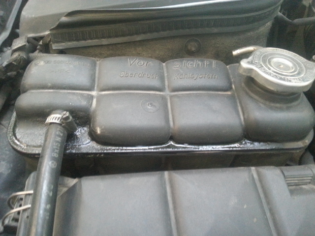

вообщем у меня 11 и 13 целые а судя по фото под крышкой 13 отвечает за вентики вообще.  А в реле я так и не понял еуда лезть . Видимо у меня в блоке предохранителей достаточно.  И 31 тожн нетк. И написано что его не должно быть.  Я тут выеладываю еще одно фото. Может это и есть причина. У меня антифриз давит через шланг который подходит к расширительному. Почнму именно там?? А не выплевывает его через слив. Крышку уже 4  честное слово купил за 2 года навряд ли все брак что не выпускают давление. Что с моим расширительным??? Мимо мудик проходил говорит меняй в нем проблема может и естт. Почему давит от туда? ??help
Gins
Недавно бочек менял у себя, в месте где шланг прикручивается трещина была, так же пропускало. Цена нового бочка 1200р JPgroup. Естественно если давления в системе нет и утечкп , автор будет греться. У меня раньше в пробке больше 100 нагревалась.  Сейчас больше 90 не подымается вообще.
