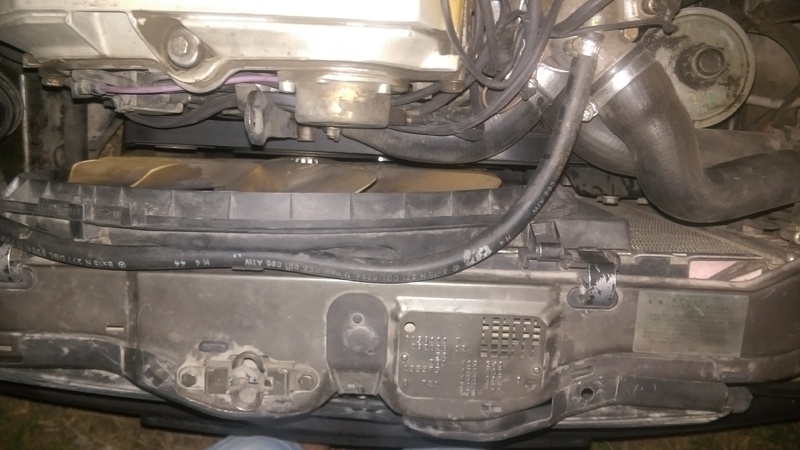

Диффузор на основном винте есть? Крышка расширительного работает?
вот такой диффузор
Крышка бачка как проверяется? Тут на форуме читал что патрубок от термостата до радиатора плющит когда машина стоит выключенной, такого у меня нет. Каким образом еще можно проверить?
