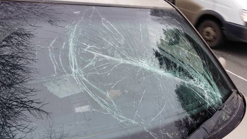

собрался еще лобовое менять, упала ледышка с фуры, не смотря на непонятно какой фирмы стекло и уже наличии трещин от пассажирской подушки, оно выдержало и если не спасло жизни, то от травм уберегло это точно
срезал сам, чтоб обработать рамку, при предыдущей  смене видимо повредили, пошла ржа, все зачистил щеткой, травил несколько дней преобразователем, потом кислотный грунт и краска, покупал краску на подбор в цвет, но отличается все равно, хотя там не видно. шпаклевать не стал, так как во первых не видно, ну а во вторых не хочется чтоб из за какой нибудь моей ошибки эта шпаклевка отвалилась вместе со стеклом. Покрыл лаком, 5 дней стоит ждет одной железной клипсы, которая держит молдинг сверху и приклепана к крыше. Три штучки отвалились сами, три отсверлил, чтоб под ними тоже обработать, одна куда то от меня скрылась)))Ну и майские праздники не кстати, хотя плюс тоже есть, лак получше встанет. Кстати, стекло взял xyg, вроде говорят хорошее. Хотя как я понял, многие говорят плохое или хорошее стекло опираясь только на фирму, на самом деле на одну модель выпускают кучу разных стекол, не учитывая цвета и полоски есть двух, трех и многослойные, противоударные, шумопоглощающие, теплопоглощающее и теплоотражающее, то есть двое купили стекла одной фирмы но с разными свойствами, а потом один говорит что какашка, а другой что хорошее.

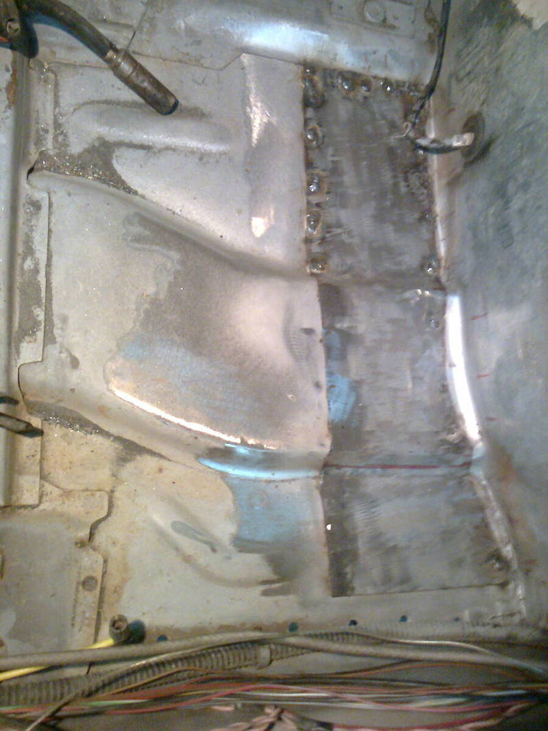

Цитата: sashashorin от 04 мая 2015, 19:34:54сказал что все сделает, что это делали другие люди, он был в отъезде (об отъезде он предупреждал
Почему не обратились к Игорю, чтобы переделал, раз он обещал? Он недавно как раз вернулся в Москву.
это только начали другие люди, потом он все сам делал. К игорю обратился конечно, сказал что все устранит когда приедет, то что вернулся, я не знал. Только вот вопрос только в том,что стоит ли отдавать человеку переделовать, если его работа не нравится? Будет ли лучше? ну и тему создал рассказать о своей машине и выслушать мнения более сведущих людей в этом деле. Одно дело косяки которые я указал как ржавчина и другое дело как приварена заплатка, может он правильно сделал, а я тут бунтую.
Цитата: sashashorin от 05 мая 2015, 12:51:56это только начали другие люди, потом он все сам делал. К игорю обратился конечно, сказал что все устранит когда приедет, то что вернулся, я не знал. Только вот вопрос только в том,что стоит ли отдавать человеку переделовать, если его работа не нравится? Будет ли лучше? ну и тему создал рассказать о своей машине и выслушать мнения более сведущих людей в этом деле. Одно дело косяки которые я указал как ржавчина и другое дело как приварена заплатка, может он правильно сделал, а я тут бунтую.
Мне кажется, стоило это все с ним подробно обсудить сначала, а потом выкладывать отзывы. Факты налицо, но многовато догадок и оговорок.
отзывы я не выкладываю, выложил работу для обсуждения. что то мне понравилось, что то нет, что не нравится решил обсудить.
а вот пример что мне понравилось
четко подогнано, хорошо приварено, после шлифовки точек и покраски вообще красота
