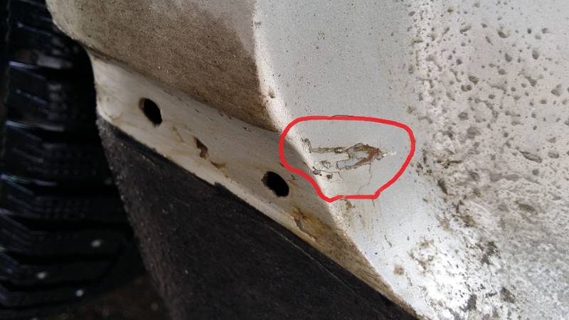

для меня вот пример правильной кузовной работы.

sashashorinАвтор темы
Цитата: Dima zzzZZZzzz от 05 мая 2015, 10:25:29
Эти долго проходят,по сравнению с новыми
надо было мне нижнюю всю часть искать, и вырезать что нужно можно было и геометрия у новых хромает, рестайловые пластиковые накладки на пороги нормально не встают.
