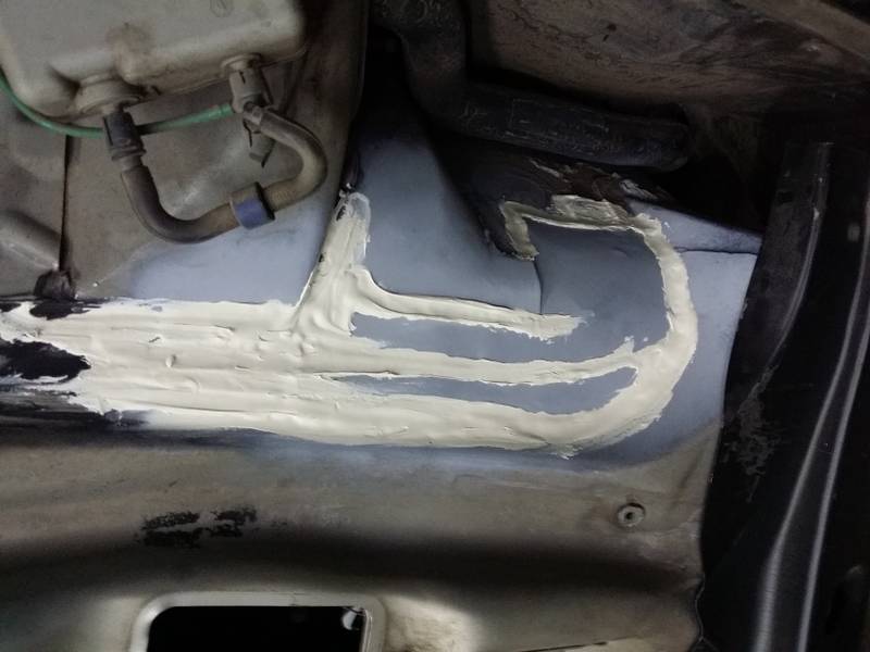

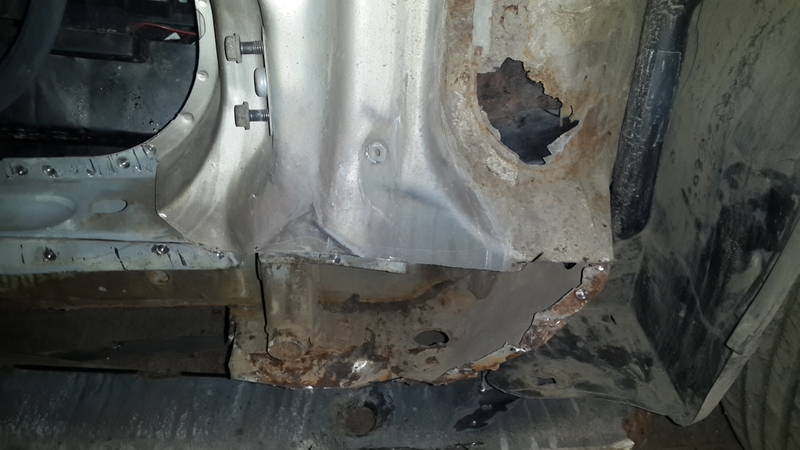

вот пример дырки
вот она закрыта
вроде все отлично, но приезжаю домой, собираю салон, изнутри эта дырка ничем не зачищена, ничем не обработана, смысл тогда всей этой заплатки??? Может я не прав, но если б надо просто закрыть дырку, я мог кусок жести приклеить на герметик, дешево и сердито, нет, я отдаю сварщику чтоб остановить коррозию, а без снятия ржавчины и обработки это деньги на ветер и его же труд на смарку
