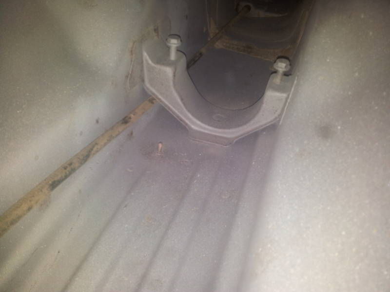

Снял гидроблок с акпп, промыл, обнаружил поломанную пружинку, заменил. Через отверстие датчиков потыркал валы, обнаружил люфт. Решил снять коробку, проверить межвальную втулку (акпп 97 года), тем более под коробкой ржавчина и в местах крепления планки на которой держится подушка коробки были дыры ( в этих местах были приварены штырьки для пластиковых гаек, державших теплоизоляцию акпп. Дыры были через два слоя металла в салон, когда я Игорю (guron) указал на них, он сказал что понятия не имеет, откуда они, хотя достаточно было глянуть под днище. Из за того, что изоляцию гайки уже не держали, изоляция касалась прута (не знаю как он правильно называется) соединяющего кулису акпп с самой коробкой. В итоге на рычаге чувствовалась вибрация. Так же из за того что эта теплоизоляция от старости покаробилась, то об нее терлась муфта кардана и сама акпп. Решено ее удалить. На ее место искать либо бу, либо клеить какую нибудь шумку, либо жидку шумку, буду рад выслушать советы.
sashashorinАвтор темы
после снятия коробки отвез на пескоструйку. Цена вопроса 1000р
для сварки нужно снять передние ковры, после снятие налицо "долговечность" сделанной Guron работы
