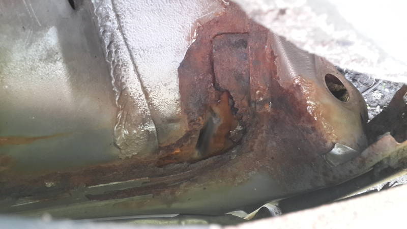

здравствуйте, хочу рассказать печальную историю моего мерседеса, выслушать мнения и предложения.

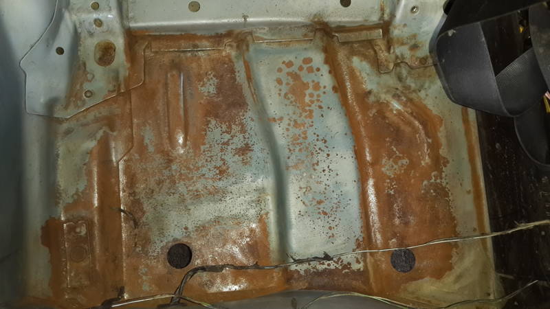

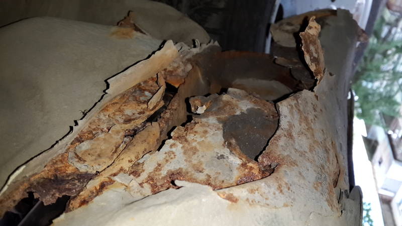

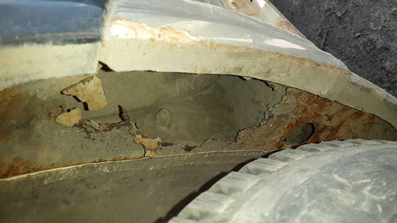

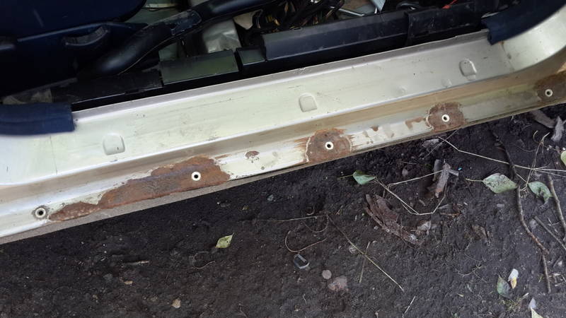

Началось с того, что располагая небольшой суммой денег без малейшего опыта покупки и эксплуатации машины, но с детства оставшимся желанием иметь мерседес, хоть и старый, но мерседес, был приобретен c230  в мягко сказать не очень хорошем состоянии. В принципе, посмотрев на подобные ремонты, понял, что бывает и хуже. Представляю фото:
Dima zzzZZZzzz
если это все,то не так уж и страшно

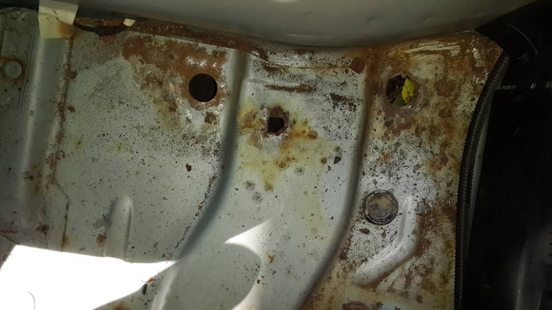

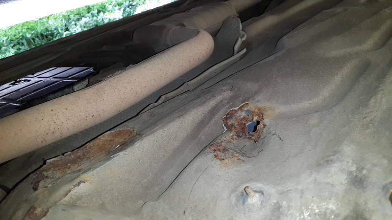

фотки выложил не все, дырка под запаской, дырки у втулки маятника, еще вскрылись дырки в центральном тоннеле, как оказалось они от прогнивших шпилек шумопоглотителя с внешней стороны акпп в месте где крепится поперечина крепления акпп, чтоб по человечески сделать, нужно снимать коробку и заново разбирать салон. более подробно в следующих сообщениях
Dima zzzZZZzzz
купи филе с европейской машины и вварите все на свой кузов,а 25.000 это только работа?
Dima zzzZZZzzz
а лучше кузов целиком

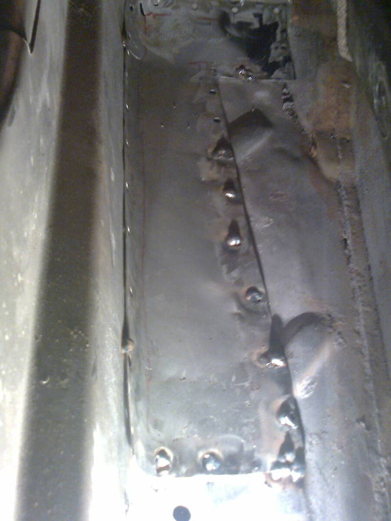

первые фото с ремонта
мне это однозначно не понравилось, или совсем не понимаю в сварке? кстати, это фотки сделанных за полтора месяца работ. А, еще срезали пороги, машину уже не забрать(((( кто понимает в сварке, объясните нужно днище варить сплошняком  с накладкой друг на дружку на пару миллиметров или как мне начали делать  приваривая точками?
Dima zzzZZZzzz
 :oя не будучи сварщиком на пьяную голову варю лучше
sashashorinАвтор темы

Dima zzzZZZzzz
толи газа нет,толи напряжения или сварной такой

вот и мне так показалось, что сварщик за работу не брался
Dima zzzZZZzzz
таких соплей мог и сам наделать за бесплатно,хотя это только эта латка такая или все так сделано?

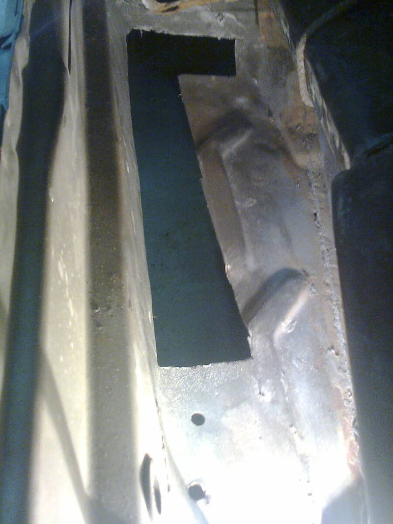

в месте приварки лонжерона видна ржавчина, которая легко протыкается отверткой. Игорю объяснял, что под ним(лонжероном) тоже надо менять днище, после получения этого фото, связался с ним уточнить этот вопрос, сказал что все сделает, что это делали другие люди, он был в отъезде (об отъезде он предупреждал, сказал что фоток не будет, так как там не на что фоткать и люди работающие у него не пользуются такими телефонами и камерами. Но тем не менее фотка до приварки и после значит он присутствовал и он фоткал, ничего не утверждаю, но.....
как Игорь уверил, все будет хорошо, все зачиститься

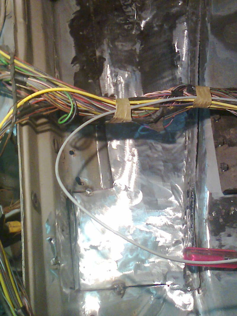

через несколько дней пришла эта фотка
