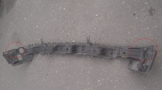

Бампер меня что-то стал беспокоит. С углов еле держится совсем, только по центру, подкрылков нет уже живых, панель у крыла только справа осталась, да и та на ладан дышит... покидайте номерочков у кого есть, как бы это все в божеский вид привести...
Буду также рад советам, где что купить подешевле, БУ стоит рассматривать? Какие заменители стоит брать? Оригинал что-то очень уж зверски выходит... с болтикам-закладными-шайбочками совсем негуманно выйдет...

Цитата: Winston от 10 апреля 2016, 19:02:59Бампер меня что-то стал беспокоит. С углов еле держится совсем
скорее всего сломаны крепления ....нужно искать каркас "скелет" A 202 880 01 52 (если речь про передний

а бампер в улогках к крыльям должен крепиться? у меня так было, но саморезы вылетели
Цитата: Almay от 10 апреля 2016, 19:19:37нужно искать каркас "скелет" A 202 880 01 52 (если речь про передний
да про передний, цена впечатляет))

Цитата: Winston от 10 апреля 2016, 19:22:34бампер в улогках к крыльям должен крепиться?
нет...я про эти крепления
это как вариант , наиболее вероятный ...надо снимать бампер и смотреть что к чему
Цитата: Winston от 10 апреля 2016, 19:22:34цена впечатляет
6600 (в Екзисте) вполне гуманная цена...(вот за оригинальный локер ("сапожок") 4000 - это да, сурово

Цитата: Almay от 10 апреля 2016, 20:02:39это как вариант , наиболее вероятный ...надо снимать бампер и смотреть что к чему
да, на майские уже решил снимать...

К крыльям никак не крепится.
Зазор между крылом и бампером регулируется направляющими бампера.
Для этого надо снимать бампер.
А вот на заднем бампере есть выступы, которыми он за кромку крыла цепляется.

Цитата: Мартиросян от 10 апреля 2016, 22:39:36К крыльям никак не крепится.
а старый-добрый саморез?))) у меня так))
Цитата: Мартиросян от 10 апреля 2016, 22:39:36Зазор между крылом и бампером регулируется направляющими бампера.
вероятнее всего им каюк, ок, отложим вынесение приговора до вскрытия
