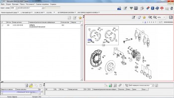

Сегодня поставил еще пару галочек в списке работ по машине. Снял полку над радиаторами и проверил пространство между ними - особой грязи не обнаружено, мойку можно отложить. Вернее, она пока не требуется.
Залез в колодки ручника - плохо работал, долго не отпускал и подтормаживал одно колесо. Как я и думал, заржавели детальки № 250:
Снял, почистил, смазал, поставил на место - все работает. Денег не потратил ни копейки.
 :good:

Новые в питерском климате проработают максимум три года. Те, что я перебрал - не меньше года. А если ручником пользоваться постоянно, то и больше. Я практически не пользуюсь. Если надо будет, я через год еще раз разберу и почищу.

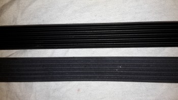

Заменил ремень, 1210 рубликов. Очень советую проверять обводной ролик на М112, и менять его каждую вторую замену масла - его клинит и ремень рвется.
Цитата: Pavel0861 от 09 января 2015, 22:16:29Очень советую проверять обводной ролик на М112, и менять его каждую вторую замену масла - его клинит и ремень рвется.
значит ролики какашко. я на своем тыщь 60 точно проехал. заменил тогда когда он еле еле шуметь начал. на цешке вообще не трогал по моему)) откуда такие данные?
Pavel0861Автор темы
Цитата: sledge hammer от 12 января 2015, 00:28:59откуда такие данные?
Из практики. Регулярно привозят машины с оборванными ремнями. Причем, касается это как М112-113, так и М272-273 - ролик один и тот же. Водители все разные, кто-то может снять ремень и проверить ролики, кто-то не станет этого делать. Вот для последних и пишу - лучше заменить, не дожидаясь обрыва ремня.

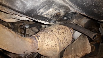

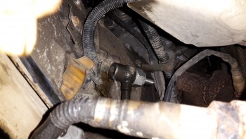

Продолжаю доведение машины до "ума", как говорится. Сделана замена масла АКПП. Начинаем, как обычно: сливаем масло с поддона, меняем фильтр и прокладку. Поскольку в гидротрансформаторе дорестайла W211 нет пробки, сделана вот такая приспособа:
Это общий вид.

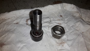

Штуцер сделан из болта М12 при помощи дрели и точила:

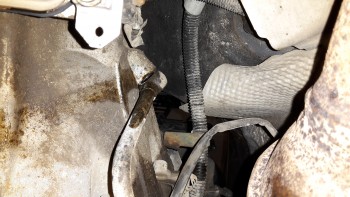

Откручиваем от АКПП трубку с правой (по ходу) стороны:
В эту трубку вставляем наш штуцер (не забываем проложить два алюминиевых кольца), и затягиваем гайку:

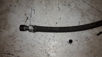

На свободный конец штуцера надеваем подходящий шланг:
Заливаем в коробку 4 литра масла (через трубку щупа). Затем просим кого-нибудь сесть за руль. Поднимаем машину, подставляем под шланг канистру, и кричим тому, кто наверху, чтобы он завел мотор. Из шланга потечет масло. Сливаем литра три, заливаем новое масло в коробку, и т. д. Сколько понадобится масла - зависит от того, насколько грязным оно было. Мне бы хватило и восьми литров, масло было чистым. Но был случай, когда и двенадцати литров с трудом хватило.
Это не моя придумка, процесс описан в ВИСе.
