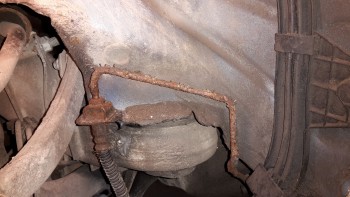

Снял локера, и увидел такую картину:
Трубки поменял, прокачать не успел, завтра доделаю.

Цитата: Pavel0861 от 20 декабря 2014, 21:43:16По плану была замена задних тормозных трубок.
трубки на всех машинах начиная с 210 сделаны из очень дешевого металла.
на первых GL это было проблемой вообще - гнили буквально за 2-3 года..
лучше конечно заменить.

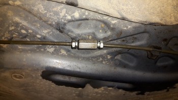

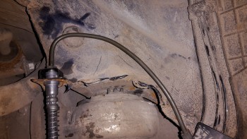

Самый трудоемкий пункт моего плана выполнен - трубки заменил. Теперь они выглядят так:
Заодно заменил тормозную жидкость, как положено, через компьютер.
Также потратился еще и на Хай-Гировский антикор (2 баллона по 510 рублей) и залил все магистрали и само днище.
Еще попытался поднять передок. Получилось, но мало - всего на 1 см. Дело в том, что у меня оригинальные стойки. Казалось бы, это хорошо, но... Неоригинал имеет регулировку по высоте, а оригинал - нет. Пришлось заколхозить шайбы под пружины.
Следующим пунктом будет, видимо, замена масла АКПП с промывкой.
Pavel0861Автор темы
Цитата: sledge hammer от 21 декабря 2014, 20:43:38сделаны из очень дешевого металла.
Дело даже не столько в металле, а в его покрытии. Трубки на W124, W140, W202 покрыты медью и снаружи, и изнутри. Потом покрашены. А на W211 и более младших моделях медь только изнутри, снаружи они окрашены по голому металлу. Кстати, на W210 с трубками еще не так плохо, гниют они поменьше, чем на тех же 211-х или 204-х.
