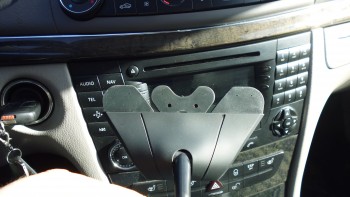

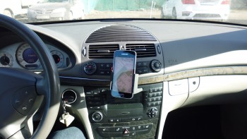

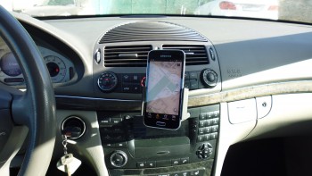

сделайте ктонить фото правильное? ну так чтоб все понятно было что к чему
Pavel0861Автор темы
Цитата: sledge hammer от 08 марта 2015, 13:46:20з.ы. вчера в юлмарте видел такой же но вставляется в слот для CD-диска
актуально для новых машин)) стоит 1500 правда
Вот такой я и купил, на W211 то, что надо. Взял на авито за 900 рублей. Фото сделаю в субботу.
Pavel0861Автор темы
Вот так это выглядит:
