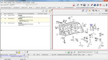

Цитата: Mr.Alave от 30 мая 2015, 15:41:37крышка/заглушка.
Не такая, случайно?

Цитата: Mr.Alave от 30 мая 2015, 15:54:18выемка примерно 50мм
Не 50, а 35 мм должно быть. Туда и устанавливается подшипник. Это выемка в коленвале.
