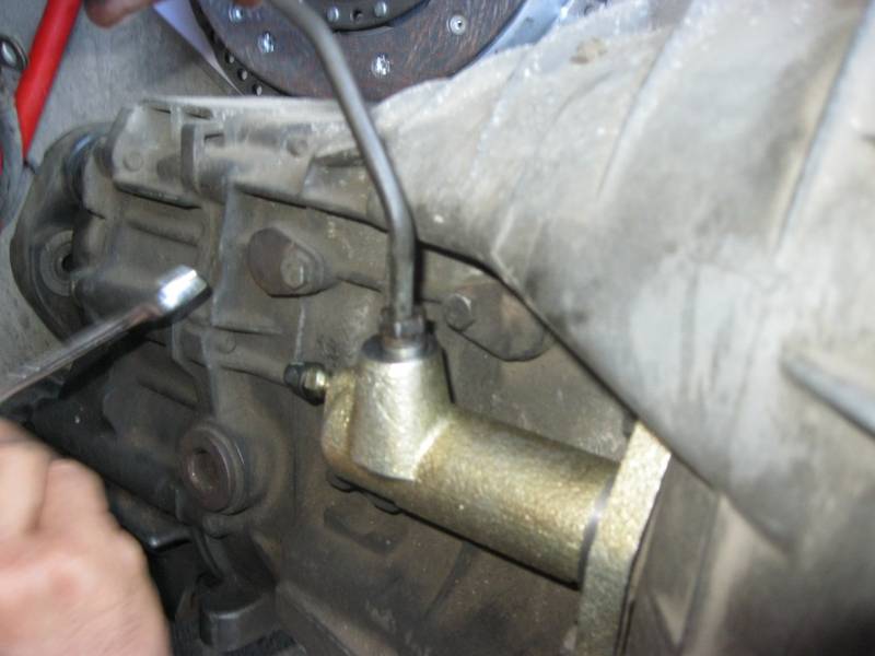

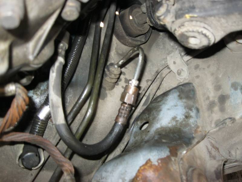

  Здесь же откручиваем гайку от шланга рабочего цилиндрика. Я пока крутил разрезным ключиком на 12, слизал нафиг все грани и она стала круглой. Поэтому, берём сразу маленький газовый ключик и ключ рожковый на 17 и крутим аккуратненько. Это для тех машин, на которых эти самые гайки на фиксаторе резьбы сидят.
  Как гайку открутили и разъединили трубки, то ту трубку, которая из салона идёт, сразу глушим, из неё будет течь тормозуха. Если есть желание помучиться, то откручиваем цилиндр с кпп, используя ключ на 13, можно и карданчик, я один сломал, пока срывал верхний болт, но всё же снял. Можно и не снимать и ставить на кпп, но при демонтаже кпп быть аккуратным и не повредить трубочку этого цилиндра. Забыл добавить: между цилиндром и кпп установлена дистанционная пластиковая прокладка - не потерять.

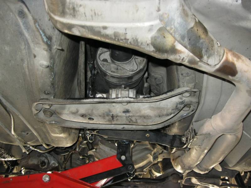

Подставляем домкрат под кпп, подпираем её, откручиваем траверсу головкой на 17, крепление кпп-выхлопная ключом на 15 и убираем в сторону.
Затем откручиваем виброгаситель при  помощи ключа 17 и головки 15, полность откручиваем подвесной и снимаем.

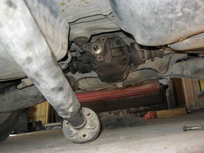

Если яма длинная, то без проблем откручиваем заднюю часть кардана от муфты ключиком 17 и головой 15 и снимаем кардан, нанеся на него метки.
Я на своём нанёс метки, но в процессе установки обнаружил, что заводские метки не совпадают и установил половинки по заводским меткам. Выбрасываем куда подальше, ибо не оступиться и не погнуть его )))). Тут же по ходу боевых действий аккуратно сдёргиваем скобы тяг кпп плоской отвёрткой, их 6. Снимаем нафиг тяги, заранее пометив какая откуда, я этого не сделал, в итоге час парился их мострячить на место.

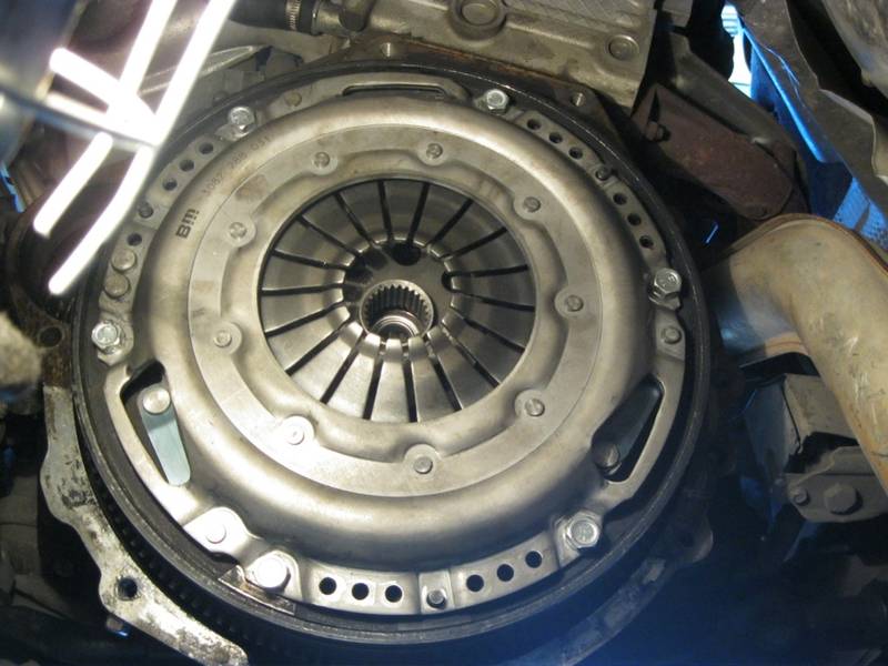

  Теперь самое интересное: кпп смотрится такой массивной и думаешь, с.ка, она же тяжёлая, вдруг уроню или сломаю корзину..., не, она весит 15-20кг не больше, мне даже показалось, что редуктор тяжелее. Вытаскиваем её один или с напарником, с напарником интереснее и быстрее. Всё, выносим её из погреба на улицу и идём обратно снимать корзину. Берём маленький торкс, не помню правда какой (при сборке поставил обычные болты на 13), и ослабляем корзину, затем выкрутив полностью 4 болта, держим одной рукой этот комплект и откручиваем оставшиеся 2 болта, запоминаем положение диска. Ну если комплект меняете, то можно и не держать.

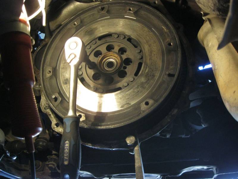

  Если повреждён подшипник маховика (а у меня он двухмассовый), то откручиваем маховик при помощи болта 17, который от кпп, вкрутив его в нижнее отверстие, и длинного зубила.
  Ваш кент заводит зубило в зубец венца и упирает в болт, а вы срываете 8 болтов длинным воротком и головкой-насадкой торкс Т-55.

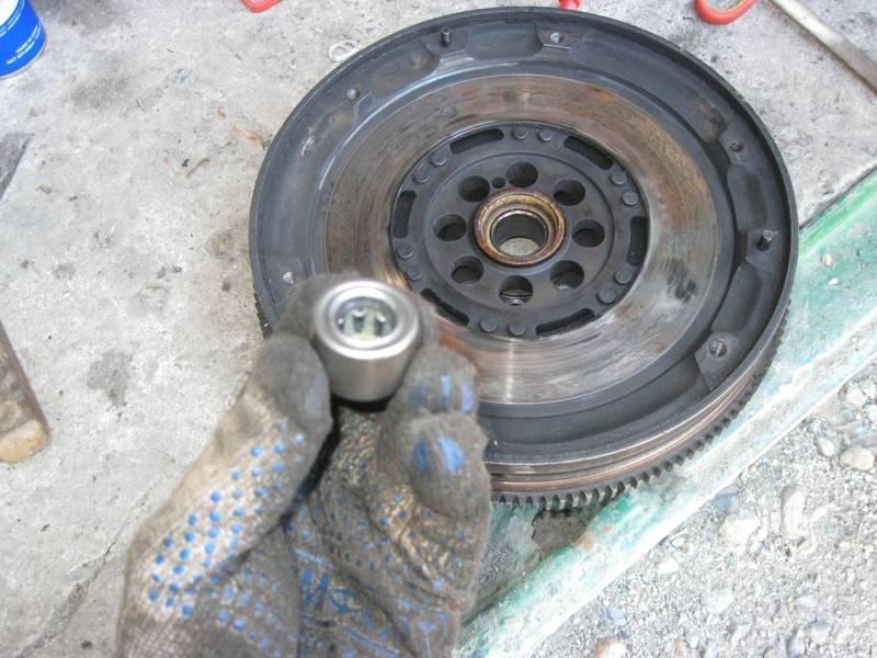

  Все их удаляем и вытаскиваем маховик, он кстати тяжёлый. Всё, выносим из ямы на улицу для осмотра и дефектовки. Если подшипник маховика убитый, как у меня - ролики валялись в стакане за маховиком и была отломлена задняя крышка, то меняем его на новый (я взял оригинал за 4800тг).
  Выбиваем его при помощи воротка с обратной стороны маховика и запрессовываем новый с рабочей стороны, при помощи деревянной чурочки либо огрызка досочки, заподлицо.

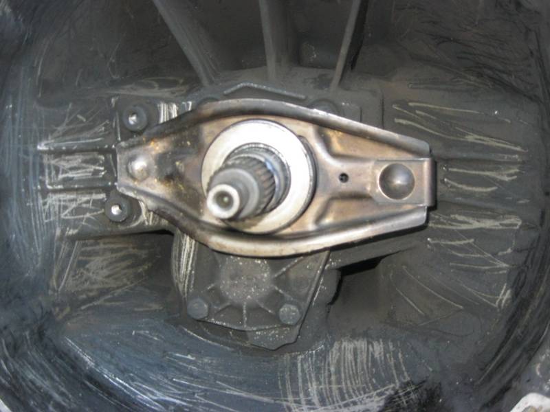

Идём к кпп, вытаскиваем скобу крепления вилки,

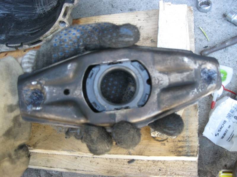

вынимаем выжимной  с вилкой, всё в полости кпп чистим, моем, протираем. Берём новый подшипник, смазываем внутренне посадочное кольцо (я мазал графиткой, но нужно тугоплавкая смазка), смазываем втулку на первичном валу кпп и солдатика.
  С обратной стороны в углубления вилки наносим смазку, защёлкиваем выжимной в вилку,  и ставим всё на место.

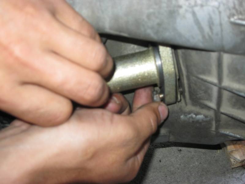

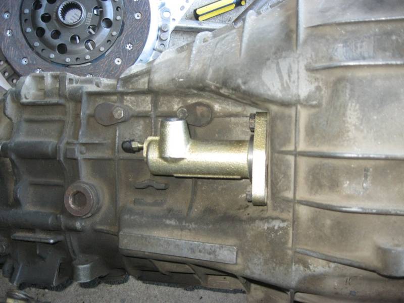

  Устанавливаем цилиндрик с прокладкой.
  Прикручиваем трубочку

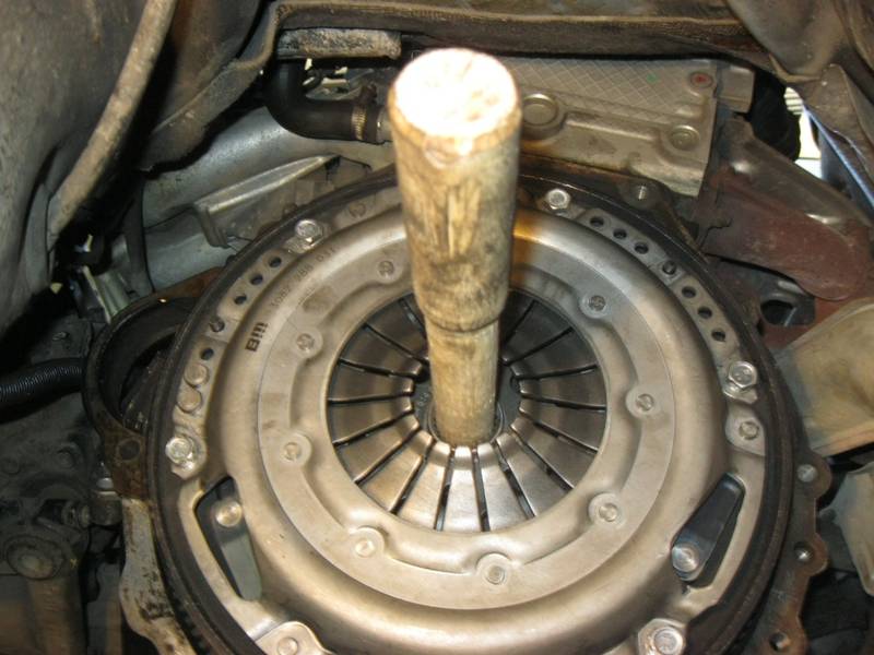

  Ставим диск и корзину на маховик, вставляем центрирующую втулку в диск и закручиваем.
  Диск получается выпуклой стороной к корзине, а плоской к маховику, в противном случае диск будет тереть о маховик, вы сразу увидите при установке. Потом берём с другом кпп, сразу включите любую скорость, для попадания в шлицы диска и втыкаем коробку на законное место. Если коробка не лезет в шлицы, то прокручивая задний фланец крутится и первичный вал, попадаем в шлицы и загоняем до упоров, всё, один держит, другой болты крутит. Остальное чё по мелочи, ставим в обратной последовательности.
