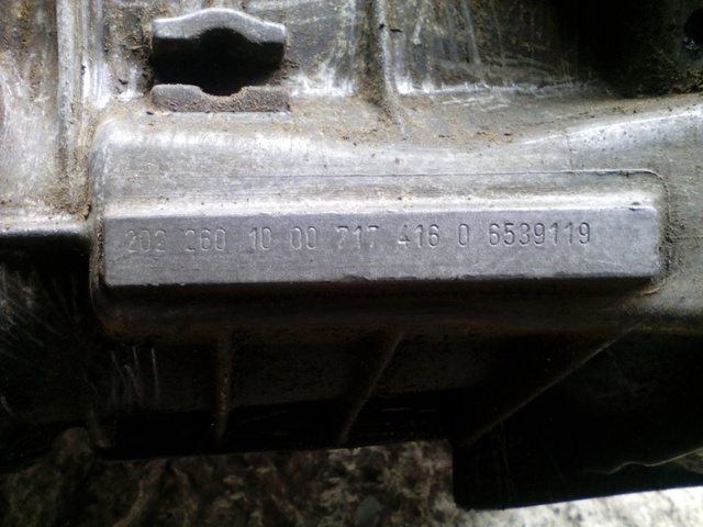

Цитата: zproxter от 19 марта 2015, 10:55:48Какой номер КПП
717.416

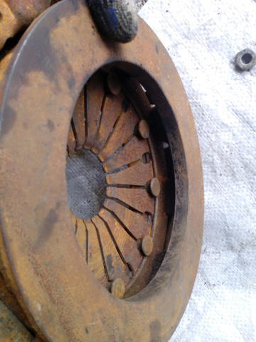

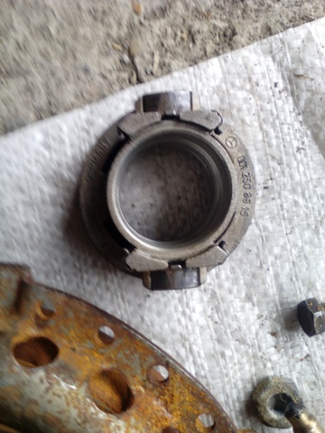

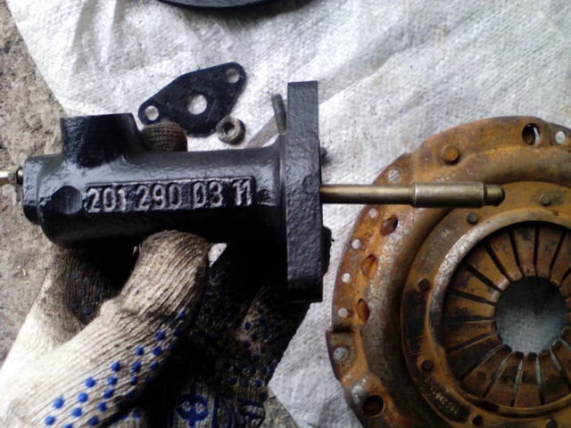

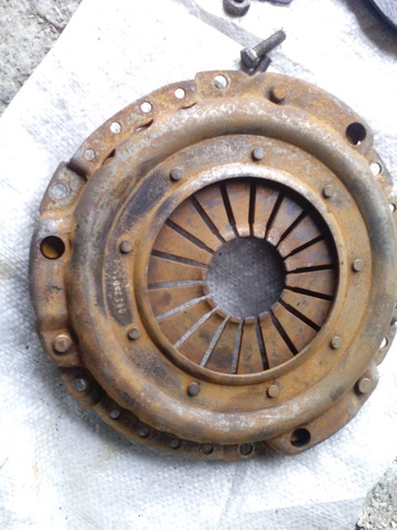

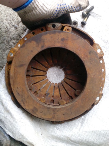

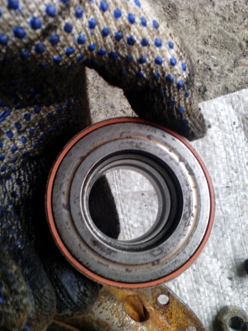

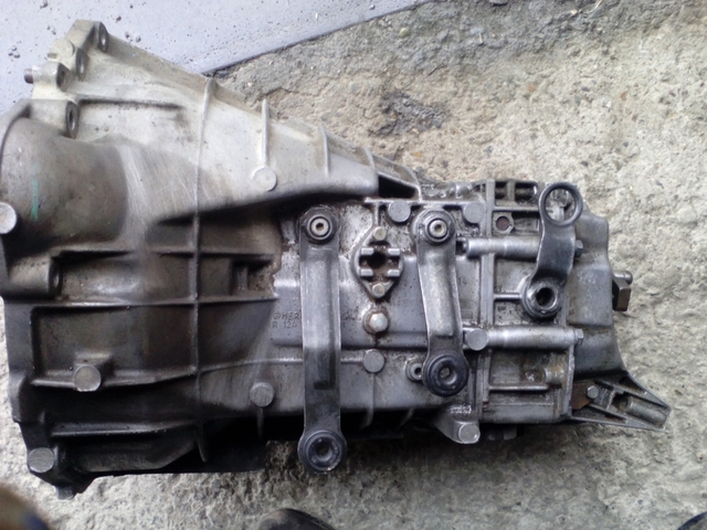

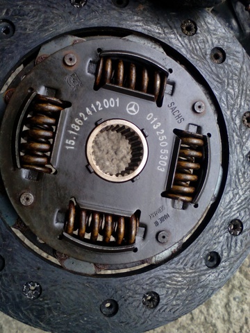

В общем приобрёл сею КПП
Сцепление, корзину, РЦС и выжимной
Маховик нашёл на разборке почти новый. Самая проблема, с которой я наверное столкнусь, это - на двухмассе есть подшипник для входного вала КПП, а на одномассе такого нет. Куда его ставить (что есть для комплекта) и от чего (натыкался на тему, что можно от тойоты поставить), тыкните носом.
