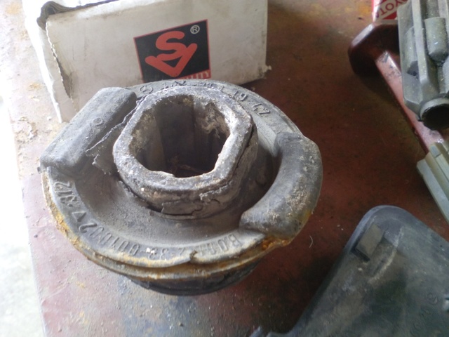

Mr.Alave
Цитата: Alkanart от 09 мая 2015, 19:41:32
Спасибо большое, что-то сразу не додумался по форуму поискать.
А как они вляют на это, ну я имею ввиду как может быть толчок изза них...?
Подушки изнашиваются, появляются трещины, просаживаются, в итоге появляется люфт и весь подрамник начинает гулять при трогании.

Mr.Alave
Нет. Плавающие, это как шаровые спереди, мерзский скрип будет, что впоследствии приведёт к разрушению плавающего.
Вот моя старая подушка подрамника
WDB2020181A408228
dimon241178
По поводу сайлентблоков подрамника: взял FEBI точно такие же, как стояли (как выяснилось позже при разборке) не подошли по размеру, не могли запрессовать. Пришлось заказать лемфердер, встали как родные. Менял все разом, т.к. не сам. А подшипники в коробке конечно все 4 менять + сальники и еще 3 резинки на рычагах переключения. При разборке может и еще что вылезет.
