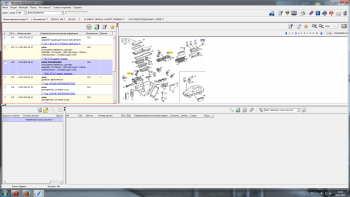

Цитата: vorobey.pavel от 08 декабря 2015, 10:26:49Которое реле у меня отвечает за работу поворотников и стеклоочистителей одновременно?
Цитата: vorobey.pavel от 08 декабря 2015, 10:26:49отвечает за работу поворотников и стеклоочистителей одновременно?
sam модуль N10\1
vorobey.pavelАвтор темы
sam модуль N10\1
Это его рекомендуют пропаять  если глючит?
Цитата: vorobey.pavel от 08 декабря 2015, 11:45:27Это его рекомендуют пропаять  если глючит?
( разобрать, глянуть, почистить контакты, возможно пропаять - лишним не будет
