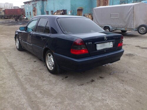

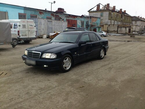

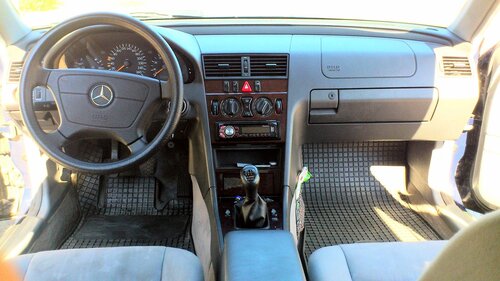

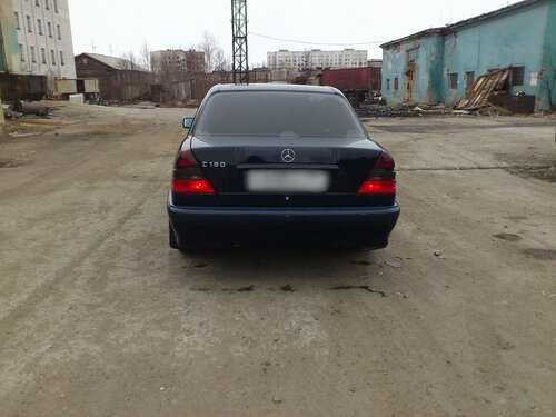

Искал семейный седан, для катания с семьей по области и на дальние расстояния. Соответственно должен быть комфортный и просторный для молодой семьи, надежный, с кондиционером. Привлекло состояние и относительно невысокая цена, укладывающаяся в мой бюджет с учетом его восстановления до состояния близкого к "оч. хорошее". А так же 2000 год и выпуск авто за месяц до снятия кузова с конвеера.
У авто есть явные недостатки по кузову: это и вмятины на правом переднем крыле и двери водителя и ржа по аркам и порогам. До сквозной далеко, лохмотья не висят.
Двигатель бодр, на одометре 200 ткм (хотя 100% стоит новая приборка), салон вполне свеж. По железу по низу по крайней мере лохмотий нет. Перед покупкой провел диагностику. по цилиндрам 11.5х12х12х12, ошибок не много, основная это датчик АБС. О чем и горят две лампы. Передняя подвеска нужно одну тягу поменять, втулки стабилизатора и верхние шаровые опоры, по задней гораздо хуже но не смертельно, до беларуси сказали 100% доеду (2300км), а там живут родители. Папа мне подвеску поможет перетряхнуть, да и по кузову уже договорились.
Кстати после этой проверки неплотно одели клемму расходомера воздуха. Из-за чего появился провал на низах и сразу после запуска включался вентилятор охлаждения. Занимаясь оформлением и семейными делами открыть капот получилось только через день, а вот почитать здесь на форуме, чем это может грозить вечером успел... даже напрягся немного.
Машина нравится, мотор вполне резвый, семью катить хватает, хотя по трассе еще не катался: на обгоне не проверял, но уверен что двигателя хватит.
Машину помою, сделаю фото и выложу.
