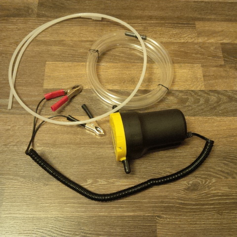

Пришел насос для самостоятельной замены масла, производительность обещают 3 литра в минуту для моторного масла и 4 литра для солярки. Для воды и бензина использовать нельзя.
Сборка приличная.
